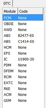

Lägg upp foto på felkodsläsningen så kollar jag
Inlägg: 7394
Ort: Rottne
Såhär ser det ut.
Gjorde Aux reset men ingen skillnad.
