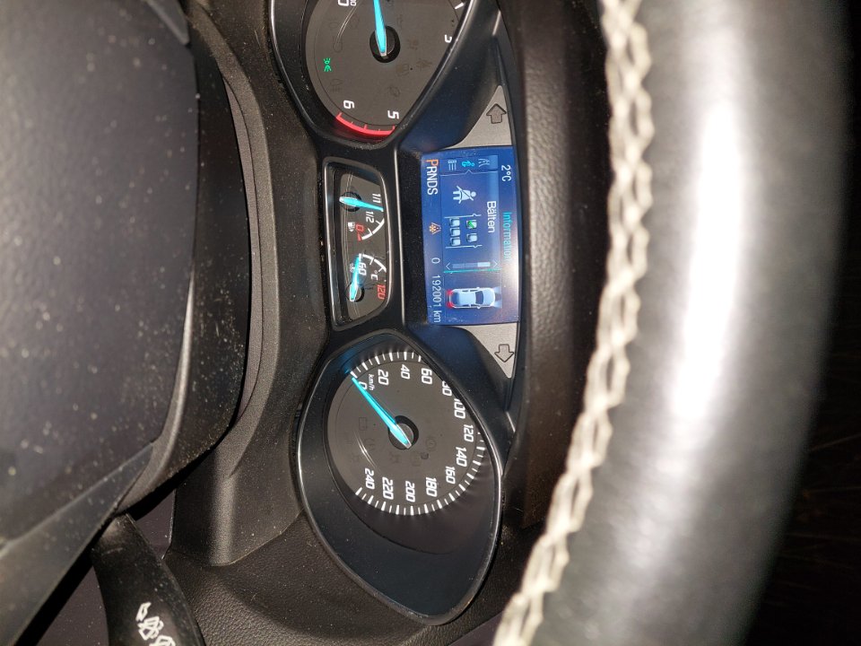

Har en Ford Kuga 2014 där man får värme i bilen men tempmätaren rör sig inte mycket. Har haft bilen hos Ford( Brants) o h bytt termostat och då funkade tempmätaren är jag hämtade den från verkstaden

Lite information: Mätaren i panelinstrumentet är inget precisionsinstrument. Det kan visa lite grovt bara för att visa "att det lever". Vill man ha mera exakt skall man nog kolla i motorstyrningen. Eller lite enklare, med en IR-termometer
Nu vet jag inte hur det är i din bil, men det finns bilar som har PTC-element, elektrisk förvärmning till både förbränningsluften och defrostern. Vi som har FFV har det i alla fall på förbränningsluften.

Ĵo det vet jag. Men instrumentet visade som på bilden efter 1 timmes bilkörning. Det är därför jag undrar lite om det är något som är fel eller om det är så.

Mätaren rör sig I bland men oftast är det som på bilden och eftersom jag bytt termostat på Ford Verkstad så är det mätaren som är sönder/glappkontakt då är det ingen fara att köra med.
