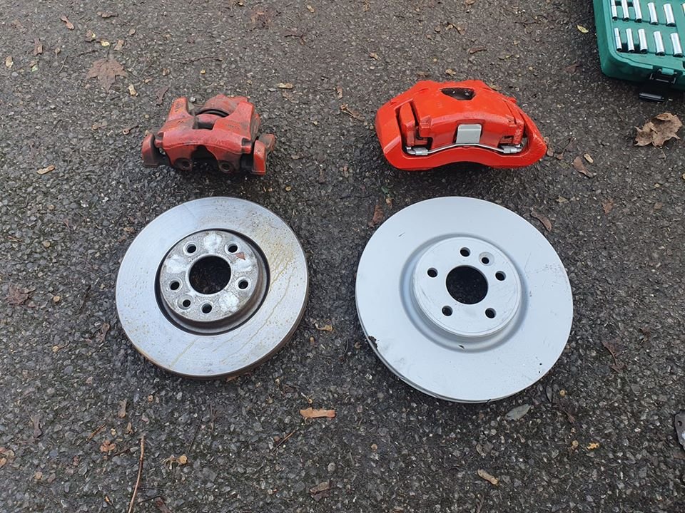

jag hade köpt bromsar från Volvo xc 90,, iom att olika rs bromsar passar bolt on på Mondeo så ska de passa,, då dem passar bolt då xc 90 passar bolt on på just mongon
Inlägg: 6709
Re: Större bromsskivor
xc 90 bromsar

Ser ut att vara samma som till Focus ST mk2 ?
Så här ser mina 320 mm ut på Focusen som jag lånat från en Focus Mk2 ST
