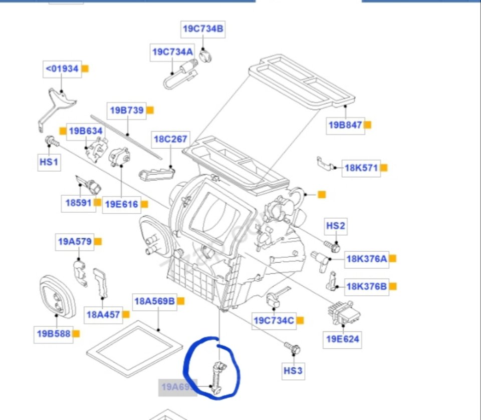

Re: Provar igen ac dränering
Här ser du var den går ut ifrån värmepaketet. Den som är inringad är dräneringsslangen
Tack för info
Är det vid kupé filtret den går ifrån?
Nej, det tror jag inte.
Däremot så passerar all luft som ska in i bilen igenom kupefiltret.
Det är ganska bra att byta det en gång om året.
Det sitter till höger om gaspedalen.
Dräneringen sitter på passagerarsidan, borde gå att komma åt om man drar upp mattan mot mitt-konsolen
