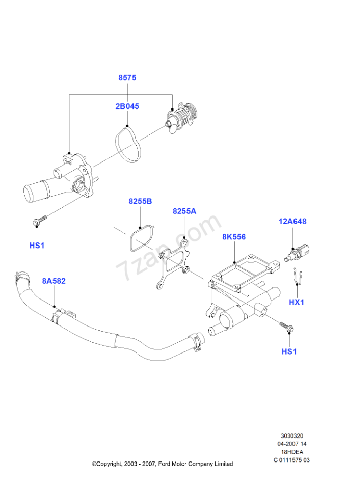

Jag har en focus 2009 med 1,8 bensin/etanol motor.nu mitt problem,jag har köpt en ny tempgivare som jag hade tänkt byta,den har 19 mm mutter men den som sitter på motorn verkar vara nåt annat,det är så väldigt trångt så det går inte att se hur den sitter,är det någon som vet så vore jag tacksam.

Kan den sitta med clips tro? \Rickardtompax skrev: ↑mån aug 10, 2020 6:47 pmJag har en focus 2009 med 1,8 bensin/etanol motor.nu mitt problem,jag har köpt en ny tempgivare som jag hade tänkt byta,den har 19 mm mutter men den som sitter på motorn verkar vara nåt annat,det är så väldigt trångt så det går inte att se hur den sitter,är det någon som vet så vore jag tacksam.

Ok,då har jag fått fel tempgivare.tusen tack för denna skiss.

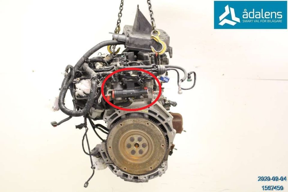

Hej Jag har en focus flexi 2009 och tror att motortemp givare behöver bytas, har beställt (mekonomen) men vet inte riktigt var den sitter. Har du/någon info att dela (bild )och finns det olika varianter för samma modell, klipps el gänga ?
Felet är att tempgivare på instrumentet visar mkt snabbt att motorn är varm, typ 2 min och dessutom går mätare hackigt dvs. inte någon jämn tempökning enligt den. Kan säkert vara massor av fel men tänkte testa en billig lösning först.

Sitter på sidan av toppen på växellådssidan. Går att göra en självtest på instrumenthuset för att kolla temp och hur mätaren rör sig också.fredrikbengtsson skrev: ↑mån okt 12, 2020 10:50 amHej Jag har en focus flexi 2009 och tror att motortemp givare behöver bytas, har beställt (mekonomen) men vet inte riktigt var den sitter. Har du/någon info att dela (bild )och finns det olika varianter för samma modell, klipps el gänga ?
