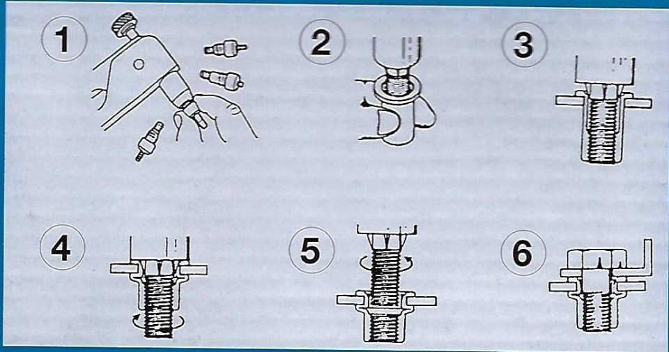

En liten varning bara: Biltema säljer en sats med tång och insatser. Men blindnitmuttrarna är av aluminium och det är ju inte det starkaste precis. Stål är bättre!
Och jag nämner det bara för ordningens skull: Skulle man ha sådana behov så finns det monteringsverktyg både för el och tryckluft. Men då får man montera många blindnitmuttrar om det skall vara någon vits med det.
Om vi säger så här, upp t.o.m. M6 orkar man klämma med handkraft (tång). Större muttrar gör man bäst med en maskin. Speciellt om det är många.
