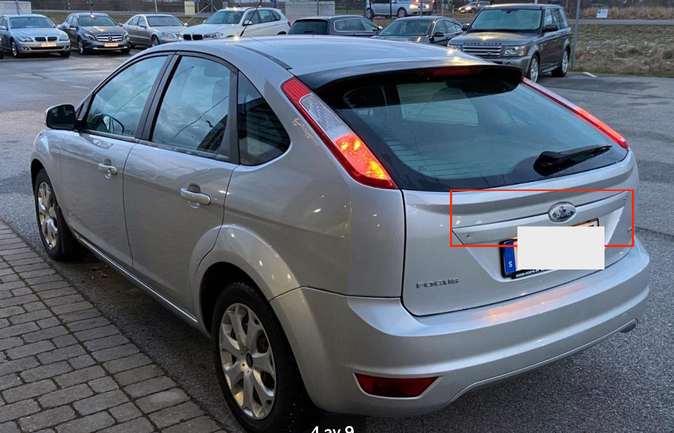

Hej,

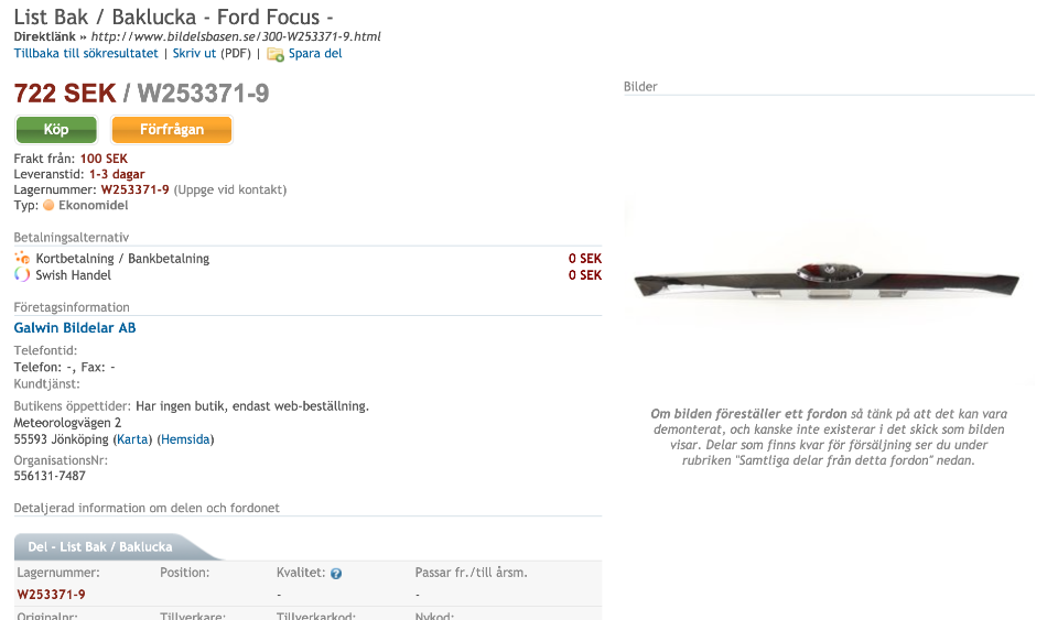

Den kromade listen (se bild för referens, men det är inte min bil), där handtag och regplåtsbelysning är inbyggda, som sitter på bakluckan på min Ford Focus DA3 från 2009 har lossnat. Är det någon som har erfarenhet från att byta den?
Jag är dålig på att meka med bilar, men Hedin skulle ha 6000 för att byta den vilket jag tycker är dyrt. Kan jag göra det själv och isåfall hur? Räcker det att jag köper en ny list i krom från Bildelsbasen (se bild) eller behöver jag nytt handtag också?
Har hittat en på Delplocken inkl handtag som jag skulle kunna demontera och sätta fast på min bil - är det en bra idé?
Jag är lite lost här, men väldigt tacksam för tips!
Hälsningar,
Erik
Hälsningar,
Erik
