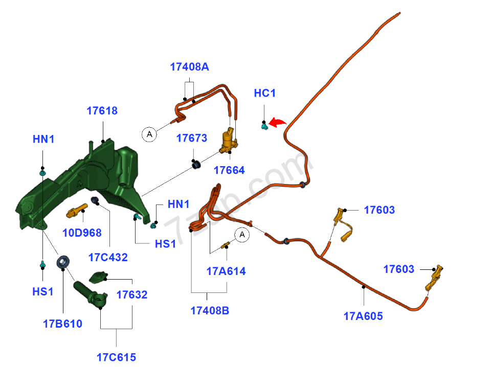

Som rubriken lyder så upptäckte jag idag efter en tur efter en ny saltad e4 att min ny in köpta Ford kuga - 12 diesel. ej sprutade spolarvätska varken på framruta eller bakruta. Då jag väl kommer hem så hör jag pumpen går, behållaren är full men kommer inte ut något varken på bak eller framruta. Bad frugan sätta sig bakom ratten å köra på knappen men ser inget som läcker under. Någon som haft samma problem eller vet vad felet kan vara?

Kan pumpen ha gett upp, själva pumpdelen kanske inte sitter ihop med motorn längre?
Tror att det är samma pump till både fram och bak, går bara åt olika håll.

Nej pumpen verkar vara hel fungerar som den ska då den var lös och pumpade fint då

Skumt, det verkar vara den enda gemensamma delen om du nu inte har oturen att det har blivit stopp i båda slangarna?
