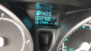

Kollade aldrig det, ser lite annorlunda ut på Fiestan. Visar tempen på displayen och när man kör självtestet visas all data där.
4 pluppar är normal "driftstemperatur" och jag skulle gissa att det är runt runt 70°C kanske?
Lånar en bild på hur det ser ut. :)
