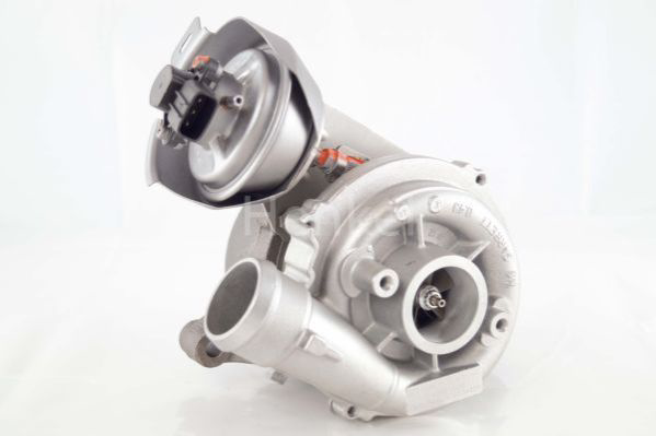

Det är inte armen som sitter på vakuumklockan som är lealös, utan jag menar armen på turbon som styr wastegaten som känns helt slapp.
Till klockan är det endast vakuumslang inkopplad, som går via tryckomvandlaren som är elektrisk.

Ok, då är allt i sin ordning angående armen.Moskvarn skrev: ↑tor mar 18, 2021 4:29 pmHej!
Jag omformulerar mig.![]()
Tack för svaret om oljan, har också läst i lite andra forum att detta är vanligt.
/Richard
Sitter det ingen givare på klockan som på bilden alltså (jag trodde det var någon slags styrning)? \Rickard
