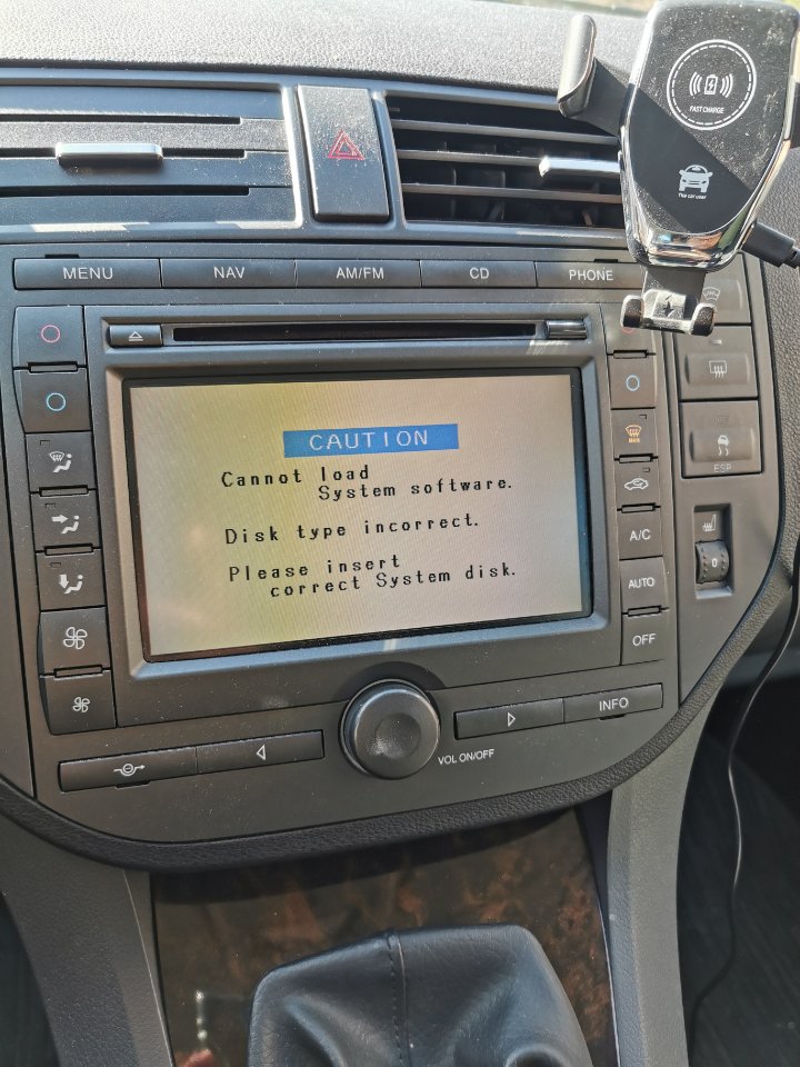

Kollade runt lite i menyerna på min stereo /navigation och nu får jag inte bort detta inte heller så fungerar stereon. Ventilationen fungerar men jag ser inga inställda temperaturer eller så. Hur ska jag gå tillväga för att lösa detta?

Ja jag har koden, har även provat att bryta strömmen men det blir samma skärm när jag kopplar tillbaka batteriet igen. Navigations dvd:n som jag har verkar den ju inte vilja ta för att komma igång igen med.

Nä inte det. Själva dvd enheten sitter i handskfacket på min bil. Vet inte riktigt men har läst lite nu runt på nätet och som en del verkar förklara så har dom löst det genom att beställa hem någon uppdateringsskiva med ny programvara.

Jag har nog lyckats radera programvaran och den skivan jag har med bilen innehåller bara kartan, inte själva programvaran.

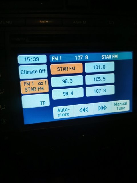

Tusen tack såg detta ska testa o bränna det på en dvd skiva då

Tusen och återigen tusen tack det funkade klockrent. Brände in den på en dvd skiva och installationen hoppade igång. Jag är så himla glad.
