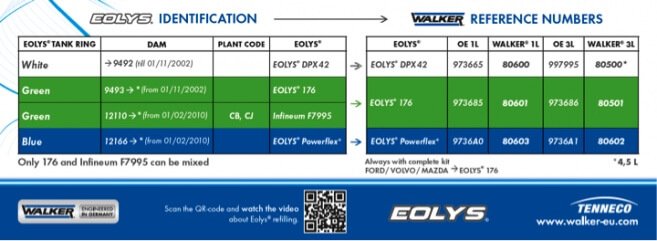

Inte speciellt. Det gäller bara att få tag på rätt sort, finns 4 olika. kolla på påfyllningsslangarna, snabbkopplingarna ska ha olika färg. Hoppas att lyckas med att bifoga bilden, där färgen avslöjar vilken Eolys du ska ha.

Re: Intervall på partikelfilter?
Man tackar så mycket för denna information.Tomas_vartofta skrev: ↑mån maj 03, 2021 5:49 amInte speciellt. Det gäller bara att få tag på rätt sort, finns 4 olika. kolla på påfyllningsslangarna, snabbkopplingarna ska ha olika färg. Hoppas att lyckas med att bifoga bilden, där färgen avslöjar vilken Eolys du ska ha.Eolys.jpg
