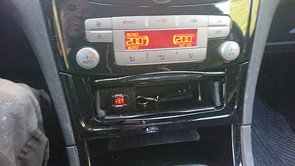

En Ford Kuga Ecoboost E85 -20
När jag har AC'n i Autoläge och startar bilen så börjar ju kupé/AC-fläkten att blåsa. När jag gasar lite för att åka iväg så ökar fläktvarven något lite. Man hör en liten nivåändring på fläkten, men det är inte så mycket, så en stressad eller "upptagen med annat förare" skulle inte tänka på det.
"I den gamla bilvärden" betydde detta att batteriet var dåligt. Alltså om t.ex ljusstyrkan i lamporna ökade något med motorvarven och generatorn när den laddade lite mer.
Nu är ju bilen inte 2 år ännu och batteriet är jämngammalt med bilen. Är detta med fläkten något "modernt" med AC-styrningens elektronik eller behöver jag se över batteriet?
Jag har DEFA WarmUp Bluetooth installerad med inbyggd batteriladdare och motorvärmare. Men jag har också en separat Smartladdare. Det är ju bara det att den tar flera timmar på sig med sina laddningcykler. Den börjar inte vid "1" och kör till det är fullt, utan den går som i trappsteg med olika laddcykler. Detsamma gäller den installerade WarmUp.
Så jag är lite betänksam för att bara koppla in och hoppas på att det blir bra.

nää en bil laddar ju mindre på tomgång,, ex så märker jag det med extraljusen igång,, har voltmätare i mina bilar å i varenda en så ökar volten när jag gasar med helljus på å då pratar jag om Mondeo mk4
