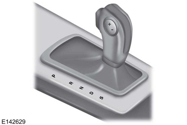

Jag har en Ford Kuga Ecoboost E85 -20 med automatlåda. På den lådan finns det någon sorts "overdrive" eller om det är något annat? Det sitter i alla fall två strömbrytare på växelväljaren lämpliga att manövrera med tummen.
Jag har inte instruktionsboken i närheten så jag minns inte vad Ford kallar växeln. Och jag vet inte heller vad växellådan gör. Jag trycker på knapparna men jag märker ingen förändring alls. Det finns ju annars ett S-läge med växelväljaren. Där kan man, om man vill, dra lite längre på växlarna med något lite mera motorvarv. Annars har jag bara P, R, N, D, och S med 6 växlar i läge D och S. Men som sagt, vad påverkar jag med dessa kontakter på växelväljaren? Och hur för att få någon nytta med det?

nää dem har nog den sk Powershift,, funkar som en dsg låda i VW, ett gäng lameller som ligger å slirar, s d och man väljare är som du säger bara att den drar längre på vxl,
finns ingen sk overdrive,, utan finns 6 vxl

Är det +/- knappen du menar? SelectShift™ Automatic Transmissionnyford skrev: ↑mån jul 05, 2021 7:26 pmJag har en Ford Kuga Ecoboost E85 -20 med automatlåda. På den lådan finns det någon sorts "overdrive" eller om det är något annat? Det sitter i alla fall två strömbrytare på växelväljaren lämpliga att manövrera med tummen.
This feature gives you the ability to change gears up or down as desired.
As long as the engine speed does not exceed the maximum allowable limit, downshifts are allowed. SelectShift automatically downshifts at low engine speeds in order to prevent engine stalls.
Note: Engine damage may occur if you maintain excessive engine revving without shifting.
SelectShift does not automatically upshift, even if the engine is approaching the RPM limit, unless the accelerator pedal is at full travel. Take notice of the shift indicator lamp, which alerts you when to shift to make sure you achieve the highest level of efficiency and fuel economy.
If equipped with the toggle on the gearshift lever, press the + toggle switch on the side of the gearshift lever to activate SelectShift.
Press the (+) button to upshift.
Press the (-) button to downshift.

Ja! Men lite "flashigare" design. Tack för detta. Nu har jag tagit kväll, men det blir väl en testrunda i morgon.
