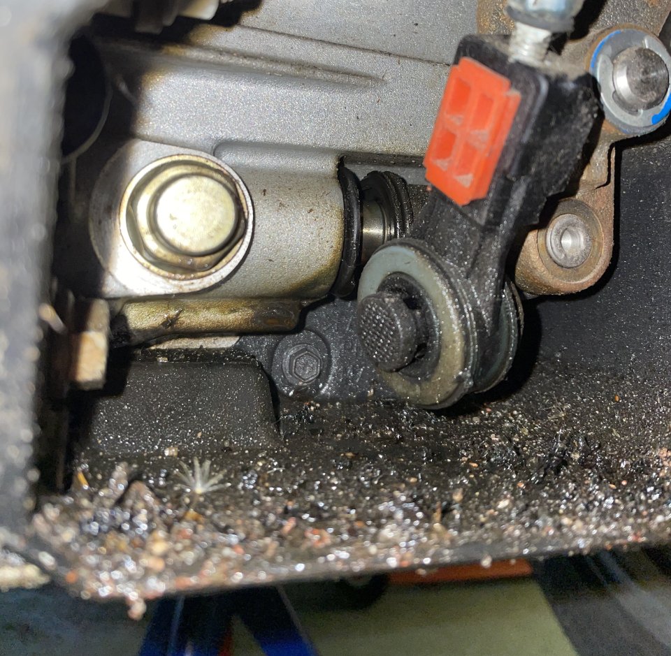

Hej, har nyligen köpt mig en Focus 1,8 Flexifuel 2006 som gått 13000mil.
Har en fundering angående symtom på bilen, det är så att när man accelererar iväg på 1:an och 2:an när man håller under 3000varv så vibrerar bilen tills att man kommit över 3000varv, då slutar det. När man kommer över 50km/h och lägger i 3:an och 4:an så vibrerar inte bilen längre.
Vibrationerna känns bekanta, hade samma typ av vibrationer vid gaspådrag på en äldre focus där drivaxlarna behövde bytas. Men där vibrerade det oavsett hastigheter och varv osv. Det vibrerade jämt vid gaspådrag på den bilen..
Är detta ett för-symtom på dåliga drivaxlar eller kan det vara växellådan?
Hittade ett oljeläckage från växellådan där "växelföraren" eller vad den heter, den som åker in i växellådan och byter växel. Ser ut som en damask som ska vara runt denna, men den har spruckit i mitten och det ser ut som att det läckt ut olja därifrån. Har fyllt på olja i lådan, men växellådan brukar väl inte "vibrera" vid gaspådrag när den är under 3000varv? Borde väl jämt vara ett problem med att få i växlar osv om det är växellådan som är dålig? Tacksam för hjälp!

Blir det någon skillnad om du svänger höger eller vänster samtidigt?Jowke skrev: ↑tor jul 08, 2021 6:41 amHej, har nyligen köpt mig en Focus 1,8 Flexifuel 2006 som gått 13000mil.

Var ut och provade på en parkering nyss, kör man ca 20 med 2:an och gasar till så vibrerar det när man kör rakt. Jag tycker att det vibrerar mera när man kör 20 med 2:an och gasar till och svänger vänster och mindre mot höger. Är det då den långa drivaxeln på höger sida som är dålig?RickardEM skrev: ↑tor jul 08, 2021 2:12 pmBlir det någon skillnad om du svänger höger eller vänster samtidigt?Jowke skrev: ↑tor jul 08, 2021 6:41 amHej, har nyligen köpt mig en Focus 1,8 Flexifuel 2006 som gått 13000mil.
