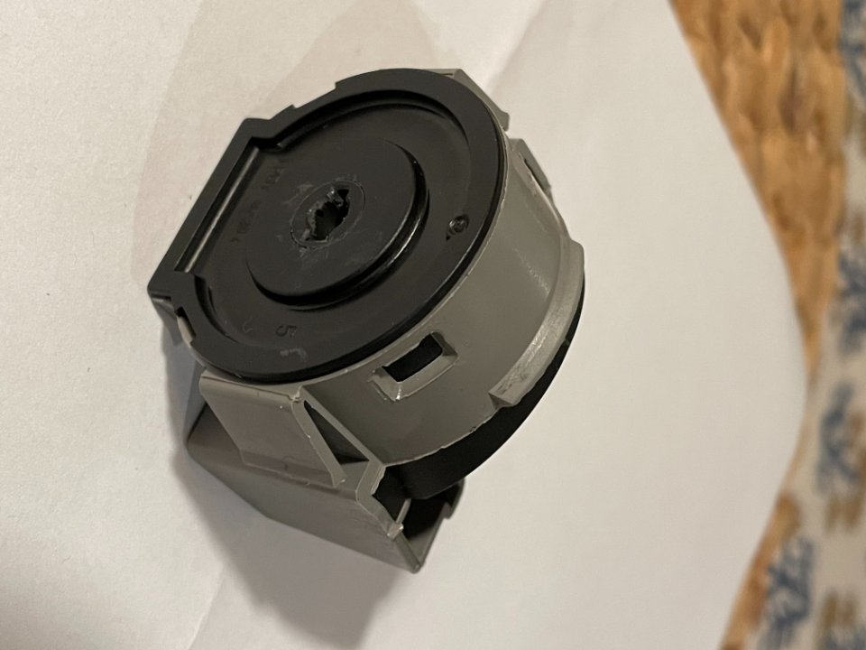

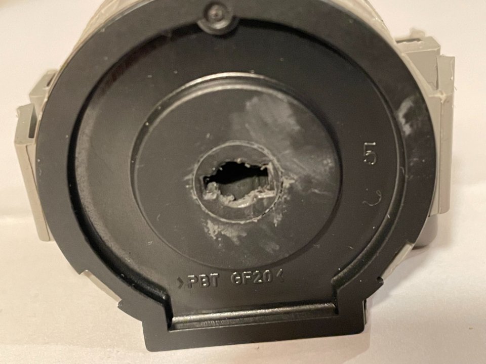

Re: FORD C-MAX 1.8 Flexifuel 2007 - Tändingsproblem, Dör om jag inte håller nyckeln själv medurs (Problemet löst)
Lyckades hitta problemet och det hela berodde på att tändingsswitchen var utsliten. Kosatde 150:- att köpa ny och nu fungerar den som vanligt!
