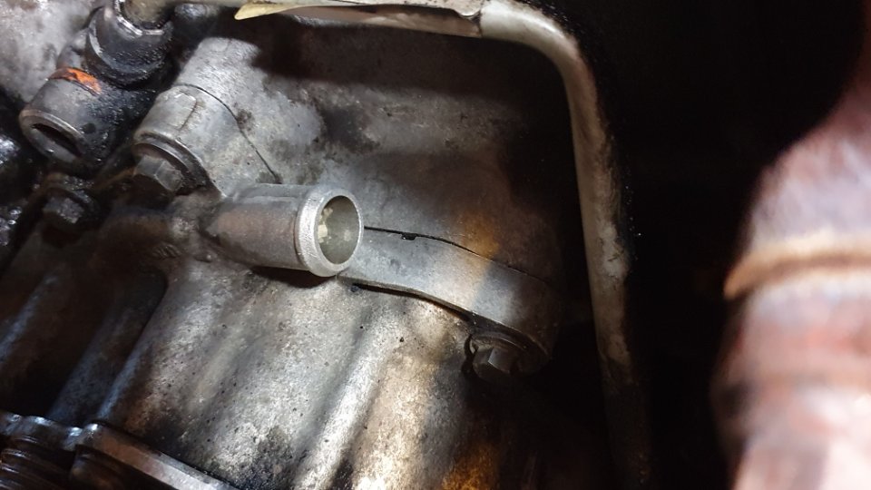

Som rubriken lyder, vad heter den?? det är delen som ojlekylaren och oljefilterhållaren sitter i. Upptäckte för kanske 1 månad sen att den läckte glykol och har nu rivit ner dieselpartikelfiltret för att kunna se vars det läcker ifrån. bifogar en bild. den vred bilden men oljekylaren är neråt på bilden. Hoppas jag har tur att nån vet så jag kan beställa och få ut bilen ur garaget :)
tack på förhand :)

Ser ut att ha finisnummer 1703252 om du titta här: https://ford.7zap.com/en/car/43/no/16/1552/15407/66985/
