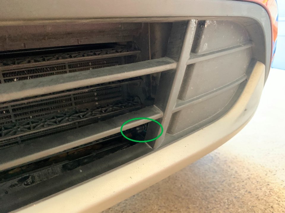

På den amerikanska varianten verkar den sitta nere på vänster sida. \Rickardtorparnorpan skrev: ↑fre sep 02, 2022 3:27 amJodå den där har jag sett , min fråga är bara VAR i fronten?![]()

Re: Utetempgivare Kuga 14 byte?
Sitter den, på samma ställe som på en mondeo med samma årsmodell. Så sitter den i fronten vänster sida framför hjulet.
