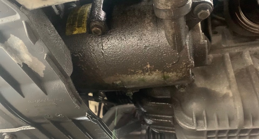

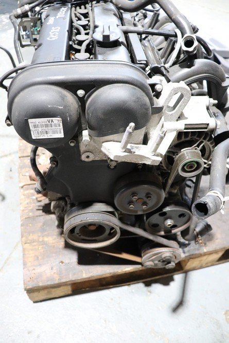

När jag kollar under bilen så verkar det droppa från det stället som pilen pekar på (bild 2). Bild 1 är mer inzoomad på samma ställe, där man till och med kan se lite gröna fläckar som borde vara servoolja.

Borde nästan läcka från styrservopumpen då?
Den verkar sitta ovanför kompressorn som du visar på bilden.
