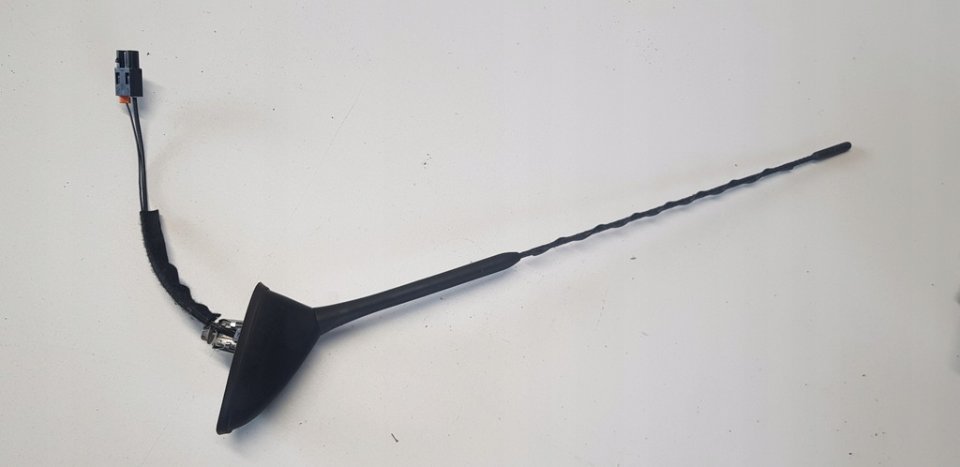

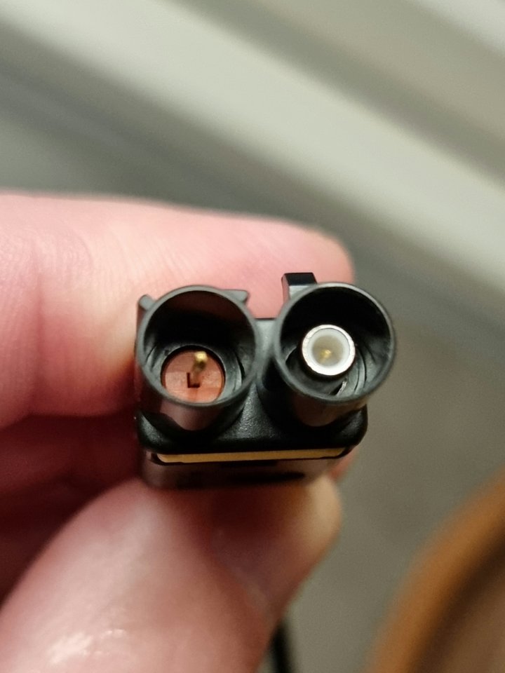

Någon som har koll på vilken kontakt som går till vad av ettan och tvåan?

Med tanke på att nr 2 är grov så tror jag att det är antennkabeln, ser ut som en koaxialkabel
Nr 1 kanske är strömmatning, är inte säker men i vissa bilar generellt så finns det en förstärkare som matas med ström dock tycker inte jag att den borde sitta där uppe, kanske jordning?

Det stämmer, den tjocka märkt nr 2 är för antennkabel, rev ner och delade antennen och hittade ett kretskort i basen. 1 har 12V strömmatning fram till antennbasen.
