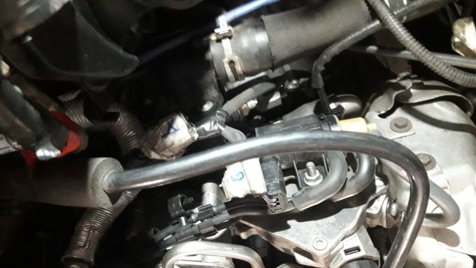

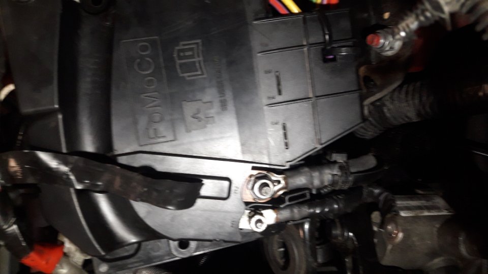

Hallå, har haft ur motorn pga kamremshaveri och kopplingsbyte. Har nu fått problem med kabeln från startmotorn. Har missat att dokumentera var den satt. Ser ut som den var skruvad i växellådan (jord) om man ser till kabelns utformning (se bild 1), men då kortsluter jag batteriet vilket känns logiskt då den går från pluspolen på startmotor. Dock ser jag inga lediga plintar på batterilådans främre gavel, där den isf borde sitta, se bild 2.

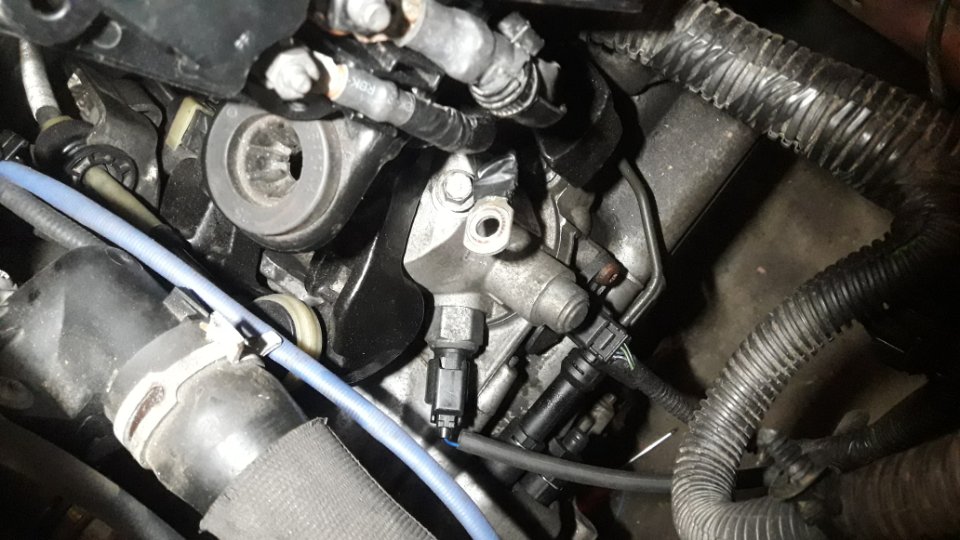

Sen är det ytterligare en sak jag undrar över, se bild 3, kontakten märkt A på bilden: vart den kabeln som sitter i denna kommer ifrån. Om det finns någon vänlig själ som har en bil med 1,0 ecoboost motor som vill lyfta på luftrenaren och kolla detta vore jag tacksam!
