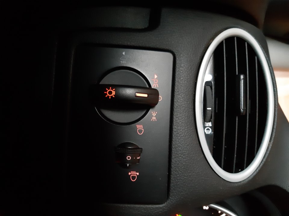

Re: Koppla in dimljus
Såhär ser reglaget ut, så frågan är om dimframljusen går på samma som dimbakljusen?
Nej, det gör dem inte. Fattas ett läge för dimljusen fram på det reglaget.
