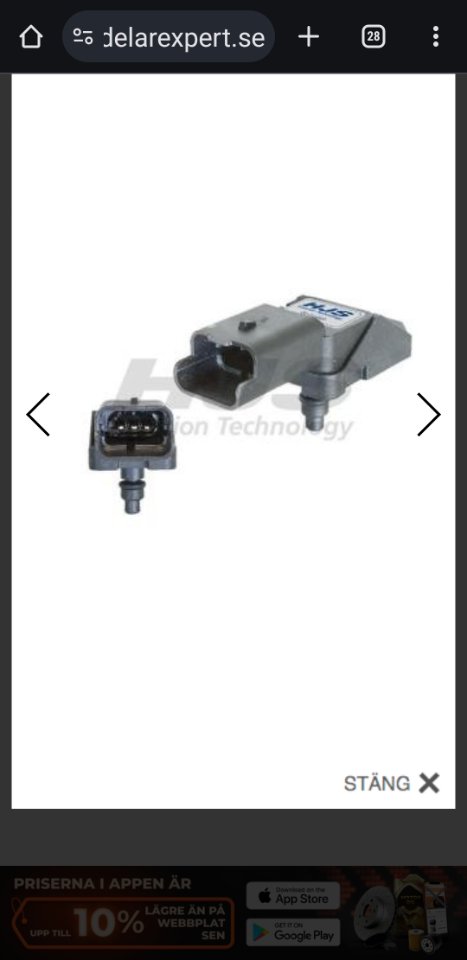

Skulle behöva en bild som visar vart laddtrycksensorn sitter

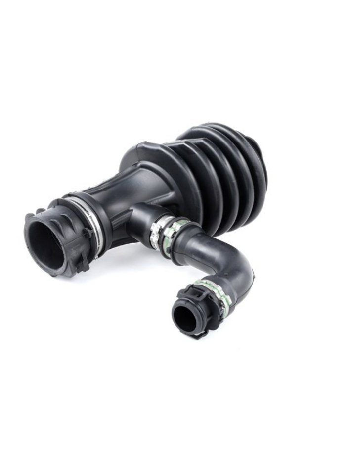

Har beställt laddtrycksensorn och en insugslang då den va av men skulle behöva veta placeringen på sensorn tror jag har hittat den
