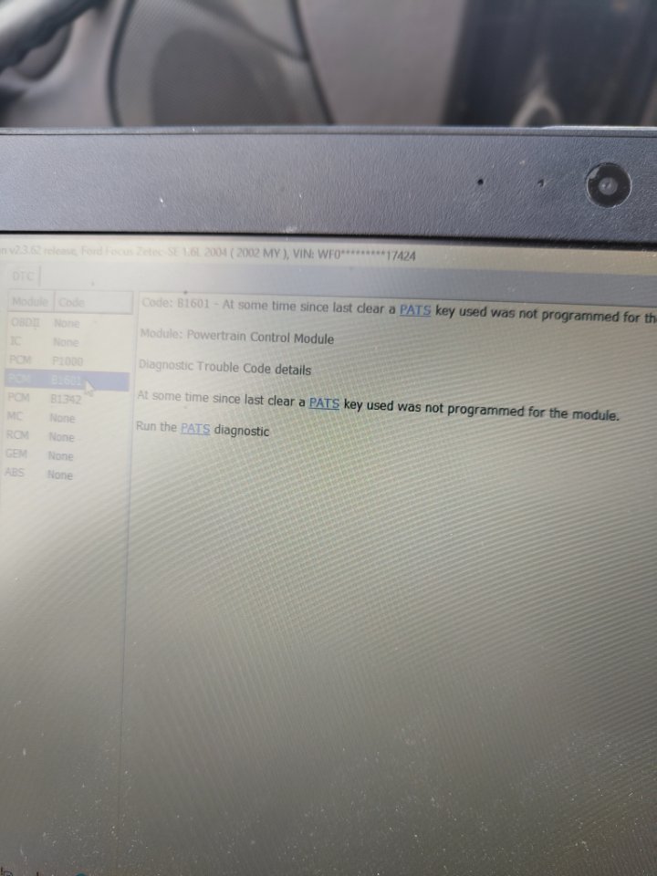

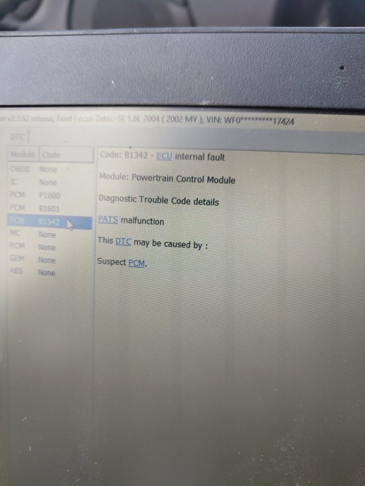

Hej, focus flexifuel mk1 2004 gått 20000 mil. Helt plötsligt en dag när jag kört 10min och stängt av och sen skulle starta efter 10min så vägrar den tända. Laddat batteriet och det verkar sjysst (grön diod) Får 2st felkoder i Forscan:
b1342 ecu is defective (eeprom in pcm is not working — replace pcm
b1601 Unprogrammed encoded ignition key detected
Nyckeln har kvar programmering enligt lås- och larmfirma som jag skickade till i Jönköping. Dessvärre har jag endast en nyckel..
Jag har extended version av Forscan så "kommer in" i Pats. Men jag vet inte om det är någon ide att beställa en till nyckel och sedan radera alla för att sedan programmera in mina 2st. För det står något i Forscan att man måste ha "Master Key" för det?
Alternativt köpa begagnad ECU med nycklar och antenn och bara prova byta? Nån som har vart med om liknande eller har tips? Tack om du läst såhär långt! Bilen är ju nästan ändå skrot men plånboken är tunn just nu och jag gillaren.

Du kan ju prova att lägga till din befintliga nyckel igen. Se till att inte radera något bara då det krävs att det finns minst två stycken nycklar.

Tack men den har redan 8st nycklar står det och fått för mig det är max?

Ja, 8 nycklar är väl max.
Jag har för mig att jag programmerat en bil utan att ha någon nyckel som jag visste var "master key" men jag ska inte svära på det.
Men B1342 är ju oroande, om den verkligen är kass kanske det ger följdfelet B1601?

du har inte problem med instrumentkluster ? det kan ge väldigt diffusa fel och nyckelkodning sitter i det om jag minns rätt

Nån som gjort ett PCM/ecu-byte nångång och vet om det räcker med FORScan för att kicka igång med den nya?
