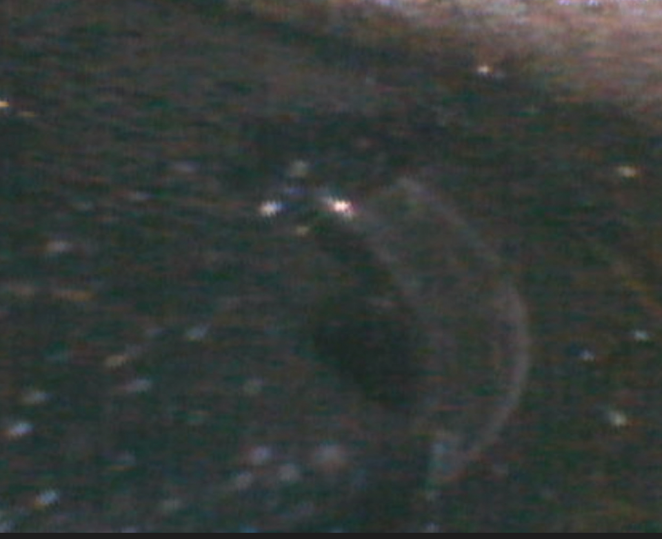

Som rubriken lyder... körde ca 10 km snabb motorvägskörning, sen när jag svängde av så gick min fina fård på 3 burkar.
Snabb felsökning, inget komp på cyliner 4, in med kamera....
en bit är borta av ventilen.... se bild

.... ser ju inte så bra ut ...
riv av toppen helt .... ventilbiten som saknas måste ju finnas någonstans ...
kolvtoppen lär inte se rolig ut den heller med tanke att det snurrar på rätt bra i motorn..
kan ha gått så illa att vevstaken Ev. lager oxå har fått stryk ...
Om bilen är fräsch i övrigt så hade jag kollat på en bättre beg. motor .
detta med tanke på att summa summarum ... topprenovering , alla packningar , ev en ny kolv plus tillbehör och allt extra mek ... så i slut ändan borde inte kostnaderna skilja så mycket...

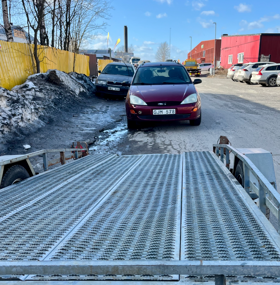

Tyvärr fick min Ford göra den sista färden.... med tårar i mina ögon lämnade jag den på 4-kantens bildemontering.
Den har tjänat oss väl. Räddade den från skroten 2015, fick 10 fina år och ca 5000 mil tilsammans.
Nu vänder vi blad och ser fram emot den 4:e Forden under mina vingar.
