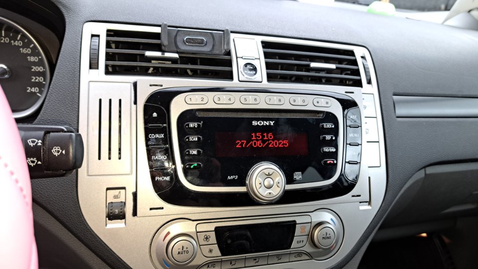

Har en Ford Kuga 2012 vars radio visar No Audio. Tänkte byta men blir inte klok på vad som passar.
Är det ngn som har bytt på motsv. bil?

Det låter som ”Sony”-stereon och är ett vanligt fel. Enklast är att byta ut mot en likadan från ungefär samma år. Du hittar nog via skrot/ebay/rrr.lt.
Var uppmärksam på att de äldre har den gamla typen av antennkontakt, medan de nyare (din borde vara en sådan) har fakra-kontakter.

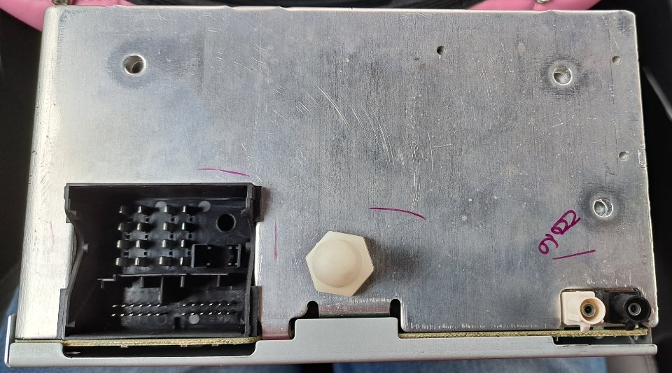

På skroten fanns ingen i Sverige som passade.
Förmodligen pga antennanslutningen. Jag har två kablar istället för en vanlig.

Re: Bilstereo Ford Kuga 2012
Jo, jag har beställt en ny radio plus kabelsats men fakraadaptern fanns inte på lager i Sverige sa de. BRL här i Stockholm. Jag får vänta evett par veckor så jag köper när allt är komplett.
