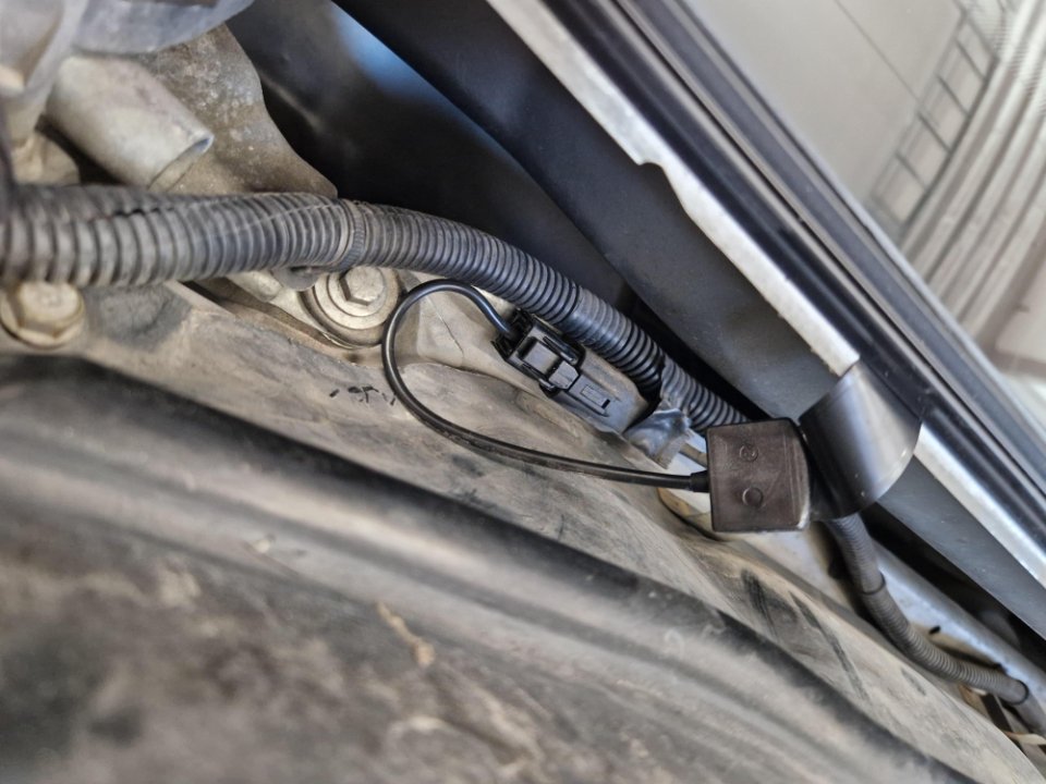

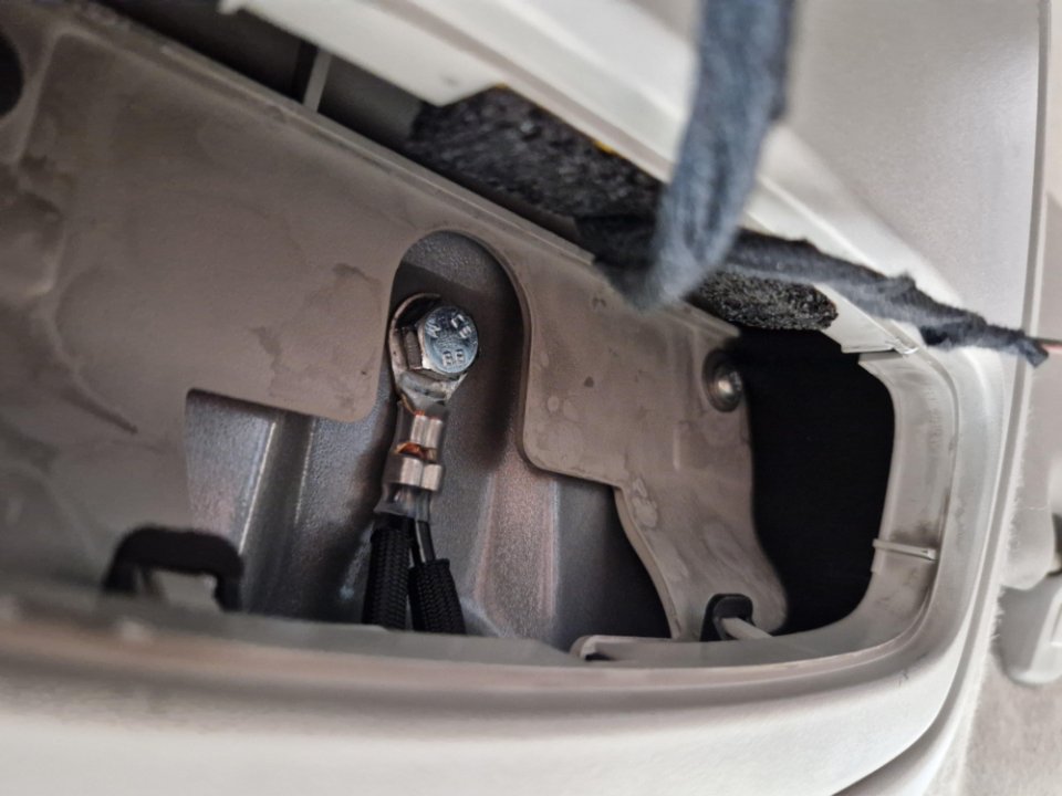

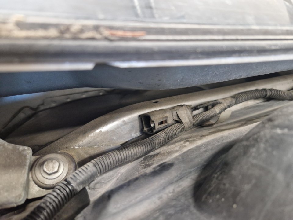

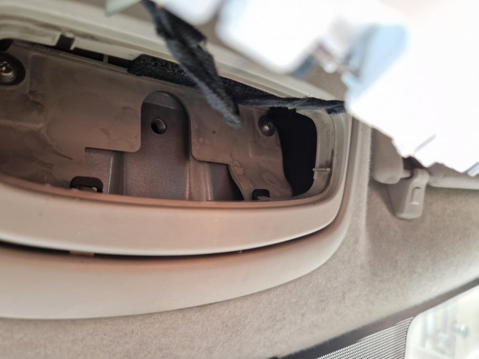

Här är bilder på hur dom kopplade el till framrutan. Jordfläta i taket, bakom kupébelysningen. Kontakt fogad i motorrummet. Men det saknas något ändå. Ingen värme i framrutan. Antagligen ett relä, med säkring och vippkontakt för att slå på/av.
Gissningsvis att det är ett relä med timer eller så.
Spännande…

Har du bytt knapp i bilen? Fanns kablaget färdigt där också?

Med just knapp, är det lite mysko. Ingen synlig knapp finns. Om kablage finns bakom och under instrumentpanelen…vet jag inte ännu.
Jag blev rekommenderad att söka kopplingsschema över el, till svensk modell som har uppvärmd framruta. Sådana modeller av Galaxy säljs i nordligare breddgrader. Inte bara Sverige. Där skall synas vilka delar som styr värme på ruta.
Men en ritning är en sak. Bättre vore YouTube-film. Då kan jag på bilskrot hitta delarna.
