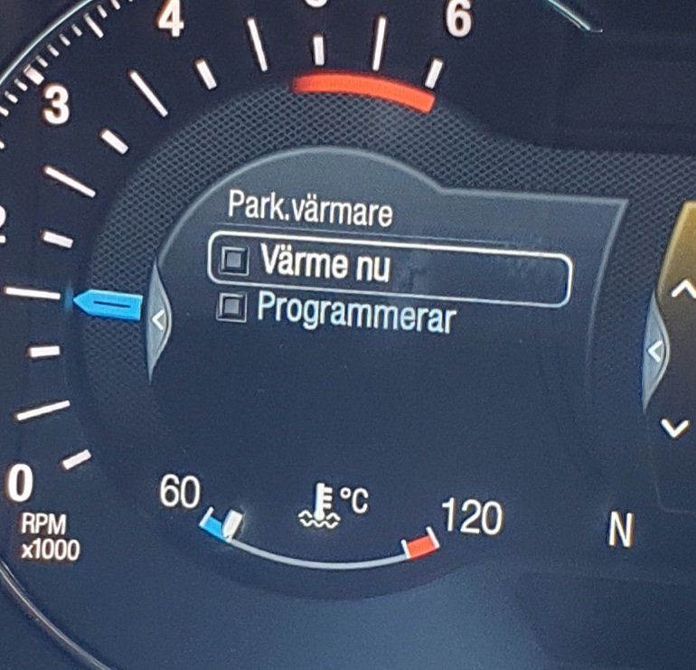

Re: Funderingar kring Värmare
Jag hittar inte ordet "hjälpvärmare" i menyerna. Skulle du kunna fota eller visa? Hittar bara parkeringsvärmare, men det är väl något annat som bara går innan bilen startas?
Skrev nog fel, parkeringsvärmare är detsamma. Ikryssad = aktiv annars inte.

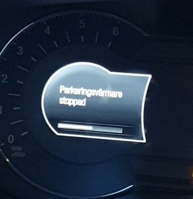

Det är det här jag inte förstår. Jag har inte Parkeringsvärmare ikryssat, men så fort jag startar bilen vintertid så går värmaren igång i bakgrunden.
Även när jag kört el-motorvärmaren innan och sen kört bilen någon mil och upplever bilen som helt genomvarm, och inte tänker på att det går någon värmare i bakgrunden, så får jag meddelade att värmaren stoppats när jag slår av motorn. Bilderna är tagna vid utetemperatur på -5C.
Ska det vara så? Med tanke på den problematik som finns kring batteriet och värmaren så vill jag ju inte att värmaren går konstant och vill att den är avstängd helt när bilen är varm.
Det ska det. Vid låga utetemperaturer klarar inte motorn själv att hålla rätt temperatur, utan värmaren måste hjälpa tillChandler skrev: Ska det vara så?
precis och har du den på hjälpvärmare så går den ju bara när du kör bilen,, meo den stoppas när du stänger av den,, aktiverar du värmaren med fjärr tror jag inte den stannarJärnkaminen skrev: ↑lör mar 06, 2021 6:58 amDet ska det. Vid låga utetemperaturer klarar inte motorn själv att hålla rätt temperatur, utan värmaren måste hjälpa tillChandler skrev: Ska det vara så?.
På min Kuga, från 2012 iofs, så kan jag även välja om värmaren ska hjälpa till att värma efter att motorn startas.Chandler skrev: ↑lör mar 06, 2021 6:02 amDet är det här jag inte förstår. Jag har inte Parkeringsvärmare ikryssat, men så fort jag startar bilen vintertid så går värmaren igång i bakgrunden.
