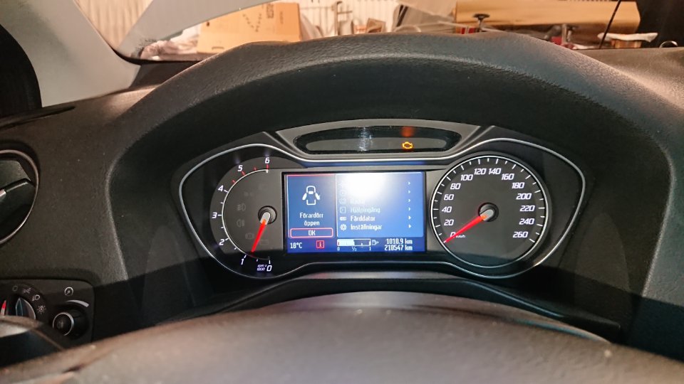

Har en ford s-max 2,2l diesel 200hk 2011 glömde skriva de

Var någon av säkringarna bränd ? om JA så är det bara att beställa & byta vaporizer

Tack för svaret,
Först så kollade jag alla säkringar sedan så bytte jag dom,
Men efter min förhoppning att de kanske var någon av dom så såg jag efter en dag att F6 hade gått sönder, satte i en ny men har inte kollat om den har pajat dock,
