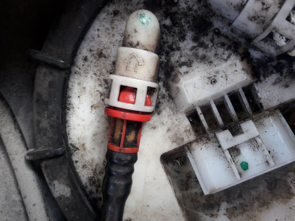

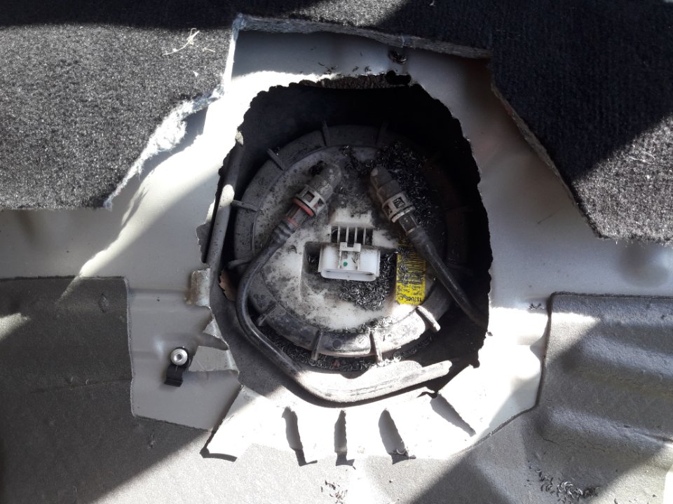

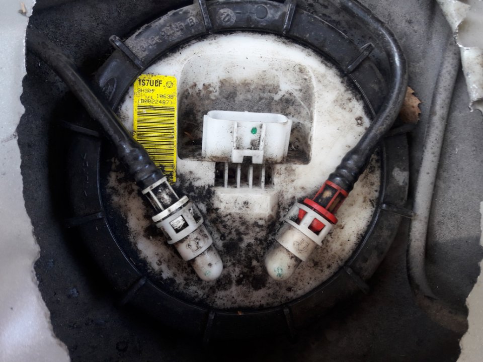

Hej igen. Nu har jag frilagt bränslepumpen och nu måste bränsleledningarna tas bort. Men hur gör man? Det är tre tungor som måste tryckas in samtidigt. Jag antar att det finns verktyg för det men jag har inte hittat något. Snälla hjälp.
Hurra! Lyckades lossa slangarna. Nu återstår att skruva upp plastringen som håller pumpen.

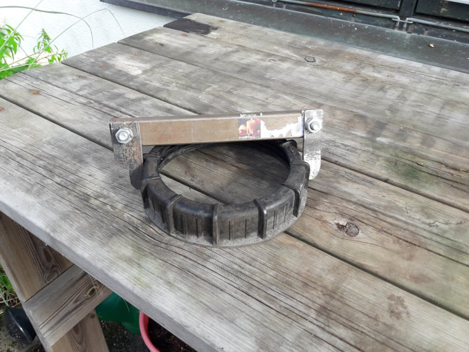

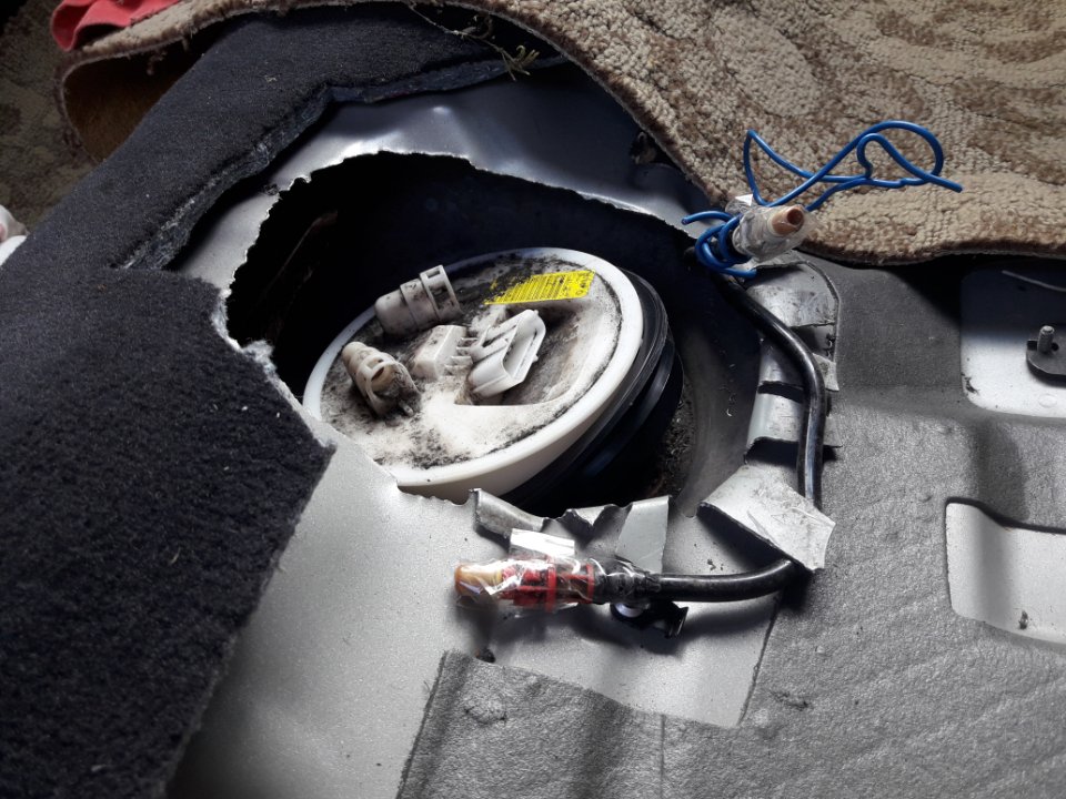

Med mitt hemmagjorda verktyg kunde jag skruva loss plastringen som höll pumpen. Genom hålet kunde jag se att det fanns mycket bensin kvar. Sög ut c:a 30 liter med en slang genom hålet. Imorgon skall jag försöka lyfta upp pumpen.
