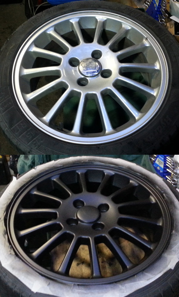

Jahopp, då har man fallit dit igen och gått och köpt sig en ST200 igen då.
Var 6 år sen sist och då har man ju hunnit glömma allt det negativa
En lågmilare med få ägare, men givetvis är:
-Bromsarna runt om slut. Nya slitzade skivor + belägg beställda.
-Den låter som en älg vid start (moosing) och tomgången skall visst pendla enligt förre ägaren. Förra gången jag hade tomgångsproblem, med förra bilen, så uppgraderade Ford mjukvaran och problemet försvann. Fast då brölade den inte vid starten som nu (kan iofs ha förträngt det).
Nu tror jag att jag skall börja med att förlänga slangen till [vad det nu heter] och se om det löser det hela.
-Avgassystemet är original = rostigt. Inte hål ännu men snart så. Samt den låter inte roligt. Ett billigt 2,5" från England borde lösa det problemet. Tur att pundet är billigt nuförtiden
-Nytt öppet luftfilter borde väl kunna tänkas behövas, om inte annat så för ljudets skull.
Edit: Just det PlastiDip på sommarfälgarna skall väl testas också.
Första fälgen ser helt ok ut. Måste beställa lite fler burkar av det bara då det verkar gå åt nästan 1 burk per fälg.

Ett förslag vid fälgmålning är att klippa pappersbitar på 5x7cm och sticka in dessa mellan däck o fälg... lägg de omlott så det inte blir en glipa någonstans... tejpa sedan papperet. =)
Exempel här =)
http://www.diymyhonda.com/civic/paintin ... s-at-home/
P3i_Swe
- Inlägg: 20
- Blev medlem: lör mar 02, 2013 8:10 pm
- Namn: Peter Andersson
- Kör: Mondeo ST200
- Ort: Stockholm
Fast det skulle inte funka riktigt bra med långa pappersbitar & PlastiDipp. Jag kör nämligen 1 lager på utsidan, sen vänder jag upp fälgen och kör ett lager på insidan på fälgbanan. 4 lager totalt för bra täckning.nextuz skrev:Ett förslag vid fälgmålning är att klippa pappersbitar på 5x7cm och sticka in dessa mellan däck o fälg... lägg de omlott så det inte blir en glipa någonstans... tejpa sedan papperet. =)
Exempel här =)
Skulle man sätta dit papperslappar så skulle de röra på sig och Plastidippen skulle börja kladda runt.
Enklare med lite målartejp vid fälgkanten. Eventuell Plastidip som hamnar på fälgen utanför är det ju bara riva av sen när den torkat.
Men vid vanlig målning är det ju ett bra tips. :-)

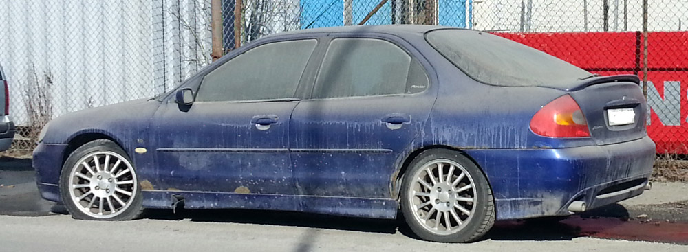

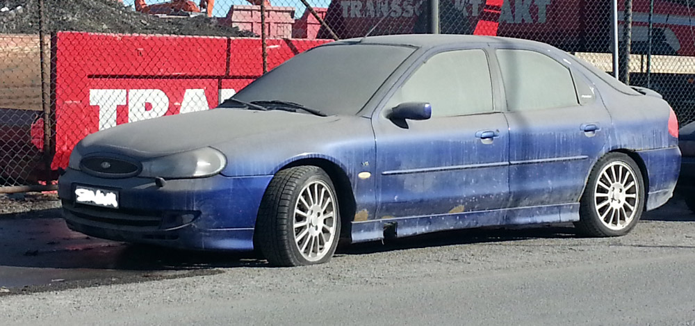

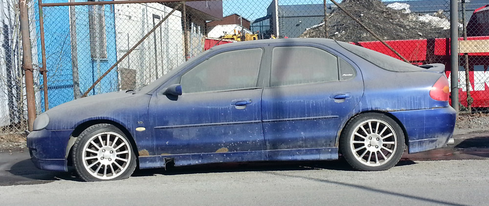

Stackare.P3i_Swe skrev:Såg denna idag. Inte min bil utan en bil som står ganska ensam och övergiven.
Den var inte stulen heller, kollade det via Transportstyrelsen.
Ledsamt att se detta förfall.
Skroten nästa gissat jag på.
Han ser så ledsen ut.
