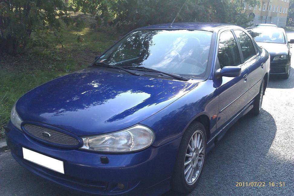

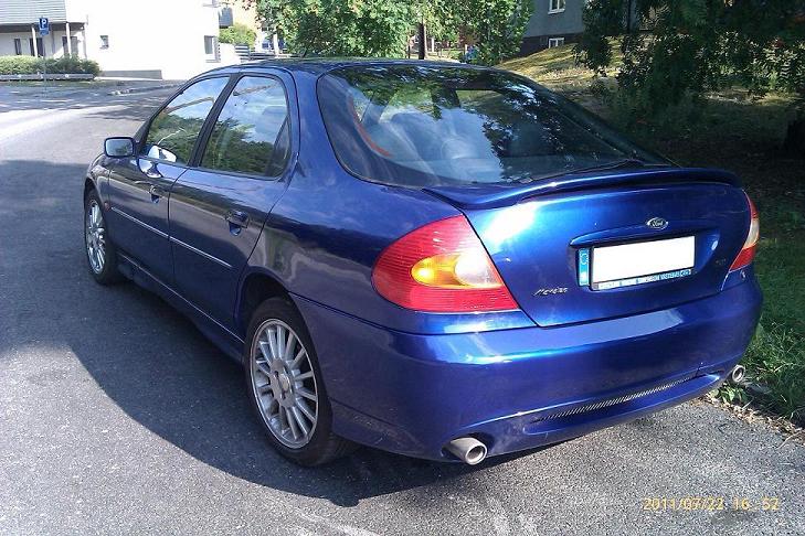

Ta gärna lite bilder på bilen, hade varit kul att se den :)

Ska fixa några bilder, den ser ytligt trevlig ut :)
