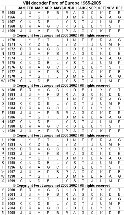

Står inte på typskylten,, sista två tecknen innan serienumret i chassinumret ger Dig byggmånad.
Kolla den och kolla sen med en Ford åf när bilen är byggd.
Inlägg: 7150
Om du kollar på VIN (2'an på din bild) numret så är:
Position 11: År
Position 12: Månad
