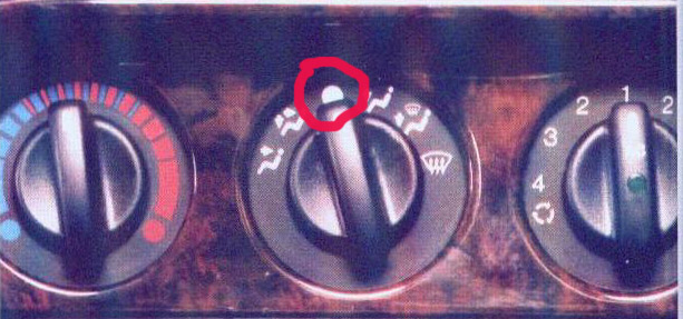

Jag är i akut behov av tips gällande min kupeffläkt i Mondeon.. Hela bilen immar igen och jag kör typ i blindo:(
Vet inte riktigt hur jag ska förklara problemet, men jag ska göra mitt bästa:p
Själva fläktmotorn fungerar. Men efter några sekunder blir luftflödet väldigt svagt, och det låter som att all luft släpps ut "under" instrumentpanelen!?
Men då jag snurrar reglaget från exempelvis "rut-blås" till den markeringen med en "fylld cirkel" som gör att fläkten inte går, och låter reglaget stå så en stund.......byggs nytt tryck upp igen och jag kan i några få sekunder få stabilt blås. Vad beror detta på?? Bifogar en bild på reglaget om min förklaring inte var tillräckligt bra!
Jag måste alltså "bygga" upp lufttryck genom att låta reglaget stå i läget som det gör på bilden innan jag väler exempelvis att få luft mot rutan. Men sedan blåser den bara luft i några sekunder för att sedan släppa ut det, som det verkar under instrumentpanelen eller nåt:confused:
OBS! Jag har ingen AC i bilen. Bilden är bara för att visa vad jag menar med reglaget.
