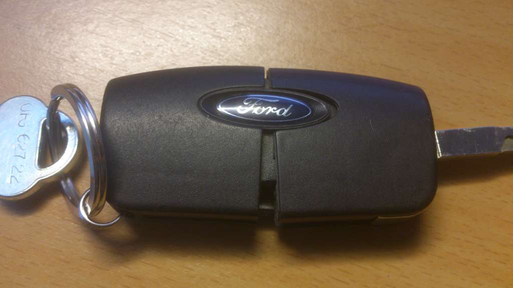

Fäll ut nyckeln.
Håll som på bilden, Ford-märket uppåt.
Ta tag med båda händerna.
Bryt försiktigt ifrån dig så att en glipa bildas.
Bryt sedan åt andra hållet.
Delad.

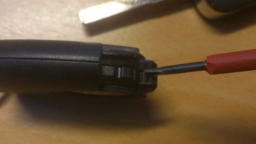

Använd en fin mejsel.
Stoppa in den i den lilla glipan ovanför Ford-märket.
Vrid försiktigt på mejseln så att en ny glipa bildas.
Vänd på nyckeln
Stoppa in mejseln på andra sidan och vrid.

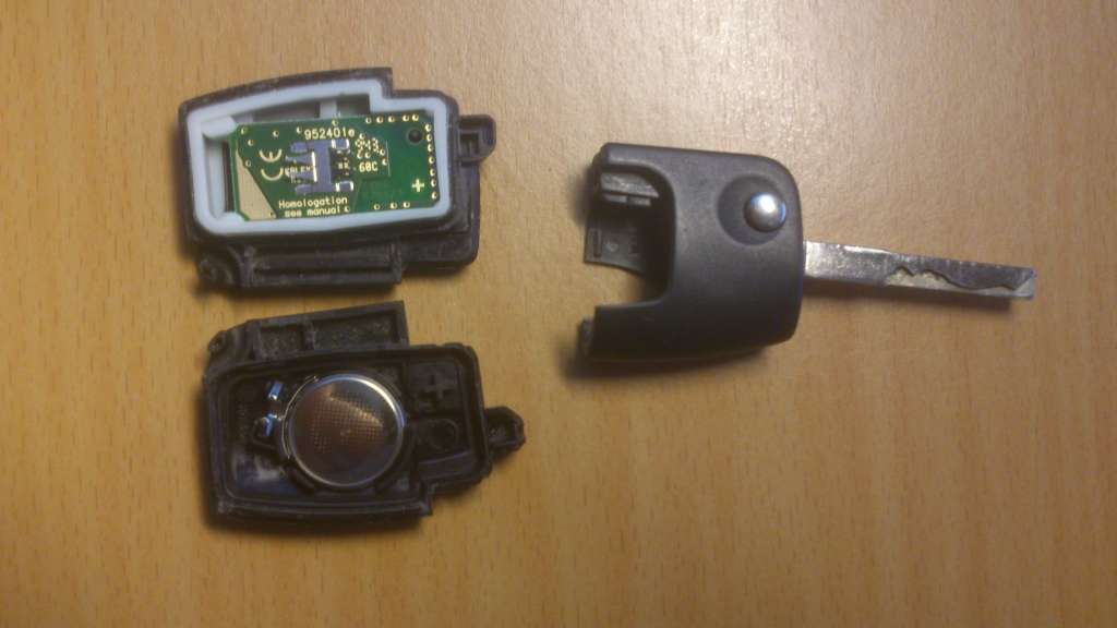

På min gamla Fordnyckel så hade själva strömbrytaren lossnat från kretskortet.
Troligen pga upprepade fall.
Bara att löda fast den igen.(försiktigt, för den är liten)
