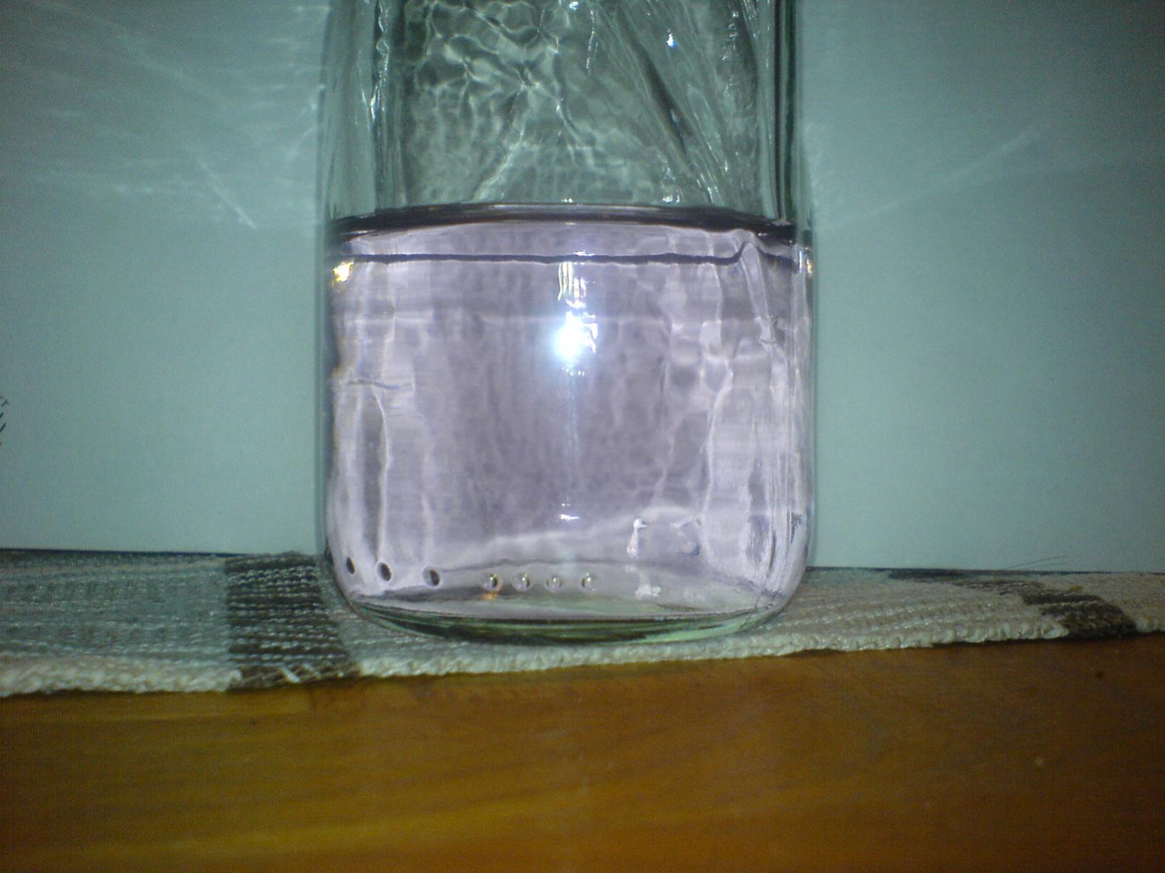

Varit på Ford nu & köpt en flaska kylarvätska. Jag sa att den var röd osv & det stämde sa han som stod i kassan men nu när jag blandat till det hela (50/50) blir det lila?? Går detta bra att blanda med det röda som jag har i nu?
Blir helt förvirrad med alla färger

Ingen som vet? Har till och med ringt till Fordverkstäder där dom inte vet?? Man tycker ju att det inte borde vara första gången dom fått den frågan.

Inlägg av Paroxyst »
Hallaga skrev:Varit på Ford nu & köpt en flaska kylarvätska. Jag sa att den var röd osv & det stämde sa han som stod i kassan men nu när jag blandat till det hela (50/50) blir det lila?? Går detta bra att blanda med det röda som jag har i nu?
Du tror inte att plastbehållaren förvränger färgen då? Har du bilder?

Inlägg av Hallaga »
Paroxyst skrev:Du tror inte att plastbehållaren förvränger färgen då? Har du bilder?
Nej, jag blandar till vätskan innan jag häller ner den i behållaren så jag ser det utan nåt som är i vägen om man säger så =)
Hällde ner lite koncentrerad vätska i korken för att vara säker och visst är det en lila färg och inte alls röd.
Fick ett artikelnummer (det som ska vara rött) från Ford vilket stämmer överens med flaskan jag har också så jag tycker det verkar skumt. Ringde en helt annan Fordverkstad och dom kände inte direkt igen "felet" men dom trodde det skulle vara ok att hälla i.
Jag kan fixa bilder, är inte hemma just nu men så fort jag kan så gör jag det.

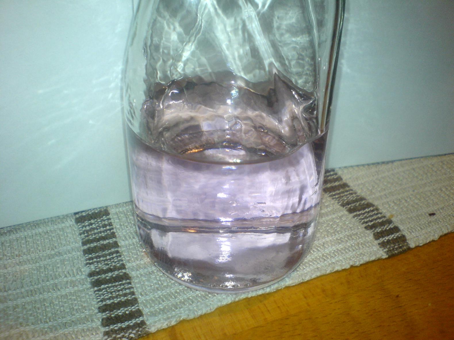

Inlägg av Hallaga »
Här kommer bilder, visst är det lila?
Förresten, jag ringde en annan verkstad idag (Ford) där dom verkade känna till den lila varianten, han frågade hur flaskan såg ut som jag hade köpt (en helsvart flaska med en motor på framsidan) & då visste han direkt vad jag menade och det vara bara att blanda på enligt honom.

Inlägg av Svennas »
Det finns bara en sorts glykol som Ford levererar numera. Den är blålila till färgen och har specen WSS-M97B44-D. Den rekomenderas till alla europatillverkade Fordbilar och ska vara blandbar med båda gamla sorterna (blå/gröna och orange).

Inlägg av Hallaga »
Svennas skrev:Det finns bara en sorts glykol som Ford levererar numera. Den är blålila till färgen och har specen WSS-M97B44-D. Den rekomenderas till alla europatillverkade Fordbilar och ska vara blandbar med båda gamla sorterna (blå/gröna och orange).
Stämmer exakt med den jag har & tack för ditt svar, synd bara att dom som säljer grejerna inte vet vad som gäller. Men nu är det ju fixat :)

Inlägg av Peter H »
Precis densamma glykol som med uteslutande använts till samtliga egna fordar och även dom fordar man servar har just denna blå/lila färg som utblandad (50/50), så det är med andra ord helt lungt och lite tråkigt att fords egna personal inte vet bättre i frågan.
