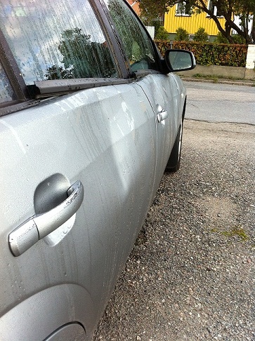

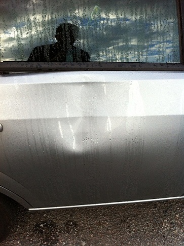

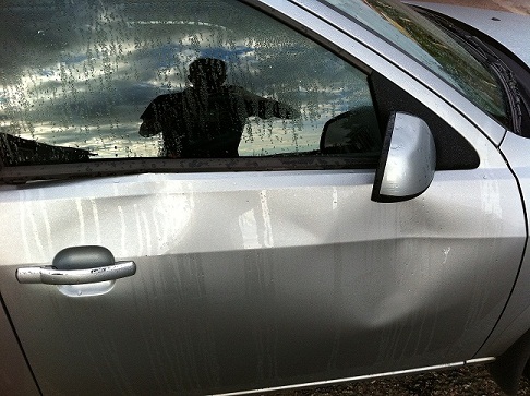

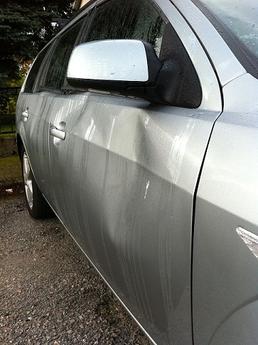

Jaha då har man blivit ett offer då. Fick ha bilen ifred typ 2 månader.:banghead:
[ATTACH]34693[/ATTACH]
[ATTACH]34694[/ATTACH]
[ATTACH]34695[/ATTACH]
[ATTACH]34696[/ATTACH]
Suck säger jag bara. Tur att man inte vaknade, då hade det blivit jakt.
Vad tror ni åtgärden blir? Nya dörrar + omlack? Finns det risk för färgnyanser m.m. Hur långt går försäkringsbolaget. Helförsäkrad hos länsförsäkringar.

ja du har ju en av de svåraste färgerna att bättra och få rätt iaf tyvärr,silver/guld är skit svårt och ford har historiens säsmta recept med så ser du skillnad KLAGA!! annars kommer det störa dej varje gång du ser bilen

Dörrarna är nog mer eller mindre beyond repair. Massa veck och grejjer som är intryckt. Om de nu inte riktar och spacklar över men det tror jag inte. Det jag blir lite rädd över e just om de tar beggade dörrar från skroten som kanske får problem med falsrost.
Problem 2 är att jag har några skador på bilen sen innan, var så när den köptes, som jag tänkte åtgärda själv.
Nu spekulerar jag lite, om det nu blir färgnyanser och man behöver lacka om bilen helt vem ska då stå för att dessa skador åtgärdade innan, dörruppslag, lite skrap, samt bula förmodligen efter ett släp... Antar att det blir bilskadecenter i Enköping som får ta ärendet, och de ville ha 10-12000 för att fixa skrapet och kofångaren bak.
Tråkigt är det och massa extra jobb och onödiga utgifter man inte ville ha.

Vid problem med nyansskillnad mellan tex dörr och skärm så gör man så kallad meryta på den gamla delen som inte helt matchar den nya. Man lägger på basfärg på halva ytan, sen klarlackar man hela ytan som vanligt. Då ser man inte färgskillnaden eftersom man får en mjuk övergång på ytan istället för en hård övergång som det blir mellan två delar.
Detta är vad du kan kräva om nyansskillnaden blir för stor.
