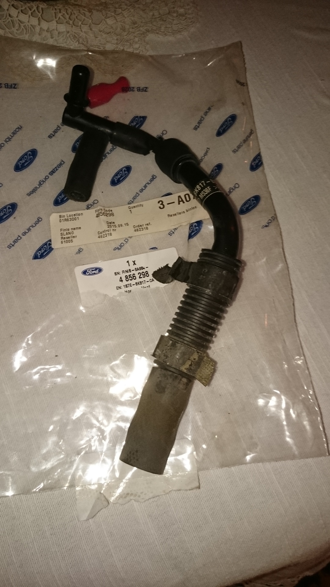

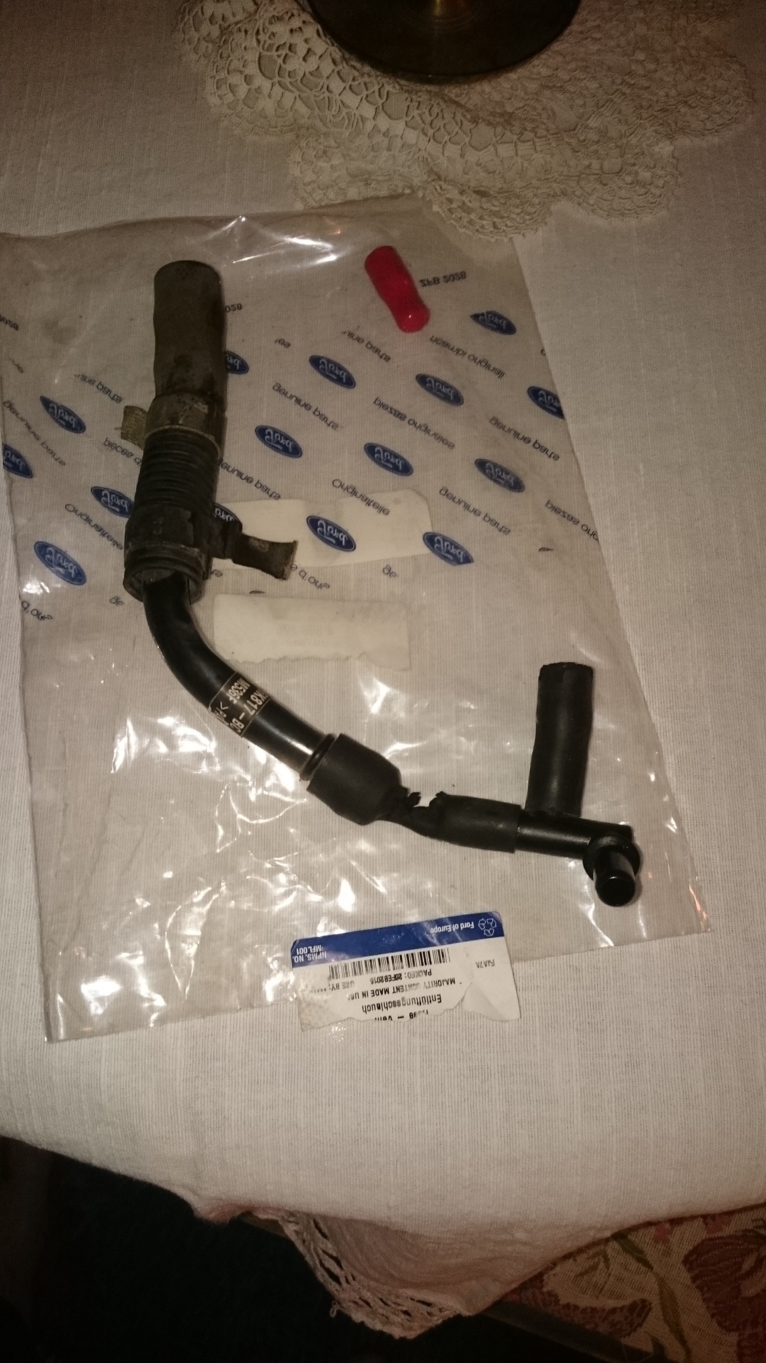

Stort tack till er på Forumet!
Inlägg av JPStromberg »
Hej
Ett stort tack till er som delar med sig av era fel och hur dom löser sig. Fick fel på min egna Mondeo 2.5 04:a med kod P0174 tack vare informationen här kunde jag enkelt lokalisera felet med den lilla trasig vakumslangen.
Nu går det ju inte att bara köpa den utan det blev ett litet paket med slangar och kopplingar för 376:- på Ford i Södertälje. Vilket inte var en dålig lösning tvärtom nu kunde jag byta allt på en gång "enkelt" de andra slangarna var säker dåliga också.
Bifogar en bild var den trasiga satt under insuget samt på det gamla slangpaketet med finisnummret för det nya.
Jan-Peter
