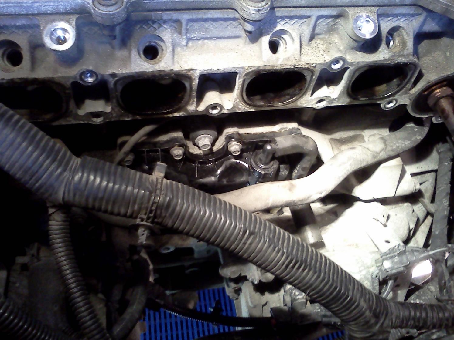

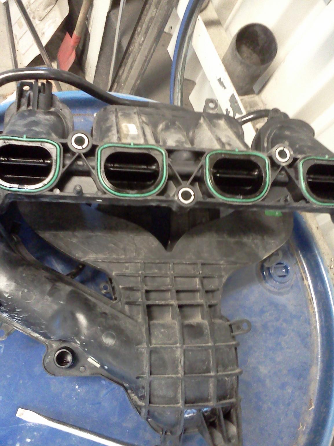

många motor ras tack vare värdelösa insug med spjäll invändigt som vibrerar sönder och åker med in i motorn,byt motor och medans du har den nya på golvet ta bort insuget och ta bort spjällen och bytt vevhus ventilations fickan på blocket när ändå insuget är borta,sen har du bil ett bra tag,

såg nu att du hade en bil redan, gör det som jag skrev om du hör ett svagt plastliknande skrammel på tomgång som ändrar sej om du småvarvar lite

man tar bort dom helt och pluggar igen hål,vet inte vad det kan kosta att få modifierat men kostar inte mycket om du kan skruva själv,finns nån tråd här på forumet om insug men hittar det inte nu

Var redan åtgärdat på min men tänkte iaf lägga upp bilder och det är någon annan som vill se vart dom sitter:p
