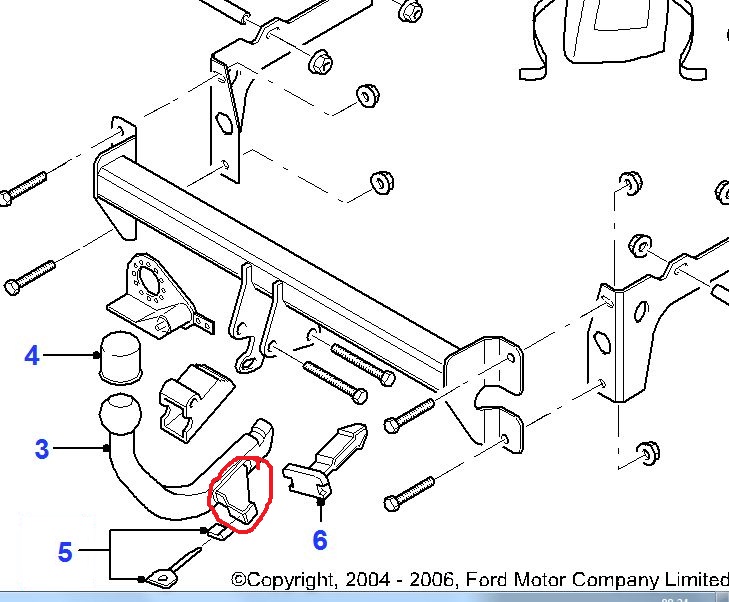

Mondeon gick inte igenom besiktningen pga att ett handtag på dragkroken hade gått av så besiktningsgubben inte fick bort den. Ringde ford och kollade om det gick att köpa delen, nej måste köpa hela dragkroken ca 5000 blev svaret. Det är alltså delen jag ringat in med rött på den bifogade bliden jag behöver. Någon som har någon bra ide vart man skulle kunna hitta delen eller en dragkrok man kan låna till besiktningen så man får lite mer tid på sig att fixa det.

Kan nog vara svårt att hitta löst sådant såvida ingen med samma typ av drag kan låna ut ett.
Men det går inte svetslaga detta då? Har fixat ett antal på olika sätt defekta löstagbara drag. Jobbigt med att sådan inte ens finsn som lösdetalj..

Henke_sierra skrev:Mondeon gick inte igenom besiktningen pga att ett handtag på dragkroken hade gått av så besiktningsgubben inte fick bort den. Ringde ford och kollade om det gick att köpa delen, nej måste köpa hela dragkroken ca 5000 blev svaret. Det är alltså delen jag ringat in med rött på den bifogade bliden jag behöver. Någon som har någon bra ide vart man skulle kunna hitta delen eller en dragkrok man kan låna till besiktningen så man får lite mer tid på sig att fixa det.
//Henke
Borde vara ett Brinkdrag på din bil.
http://www.autokatalogen.se/wls/view_ar ... dNo=283444

Ja är det nu ett Brink drag (som det med ser ut som) finns ju genast hopp om att få till reservdelen du behöver.

Svennas skrev:Borde vara ett Brinkdrag på din bil.
Butiker:
http://autoexperten.se/Butiker/
Ser precis ut som den delen jag behöver! Ska kolla detta direkt på onsdag morgon. Tackar!!
