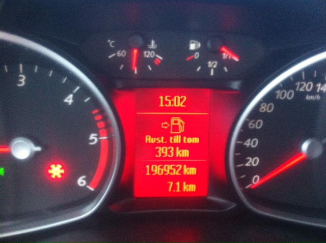

Har en Ford S-max 2007 2.0 TDCI som drar för mycket diesel. har haft bilen i bara 2 månader nu så jag har kört den bara på vintern en så länge.
Enligt fördator vid full tank 70 liter kan jag köra bara 390km men det stämmer inte i verkligheten sist körde jag runt 700km stadskörning vid manuell mätning. Medelförbrukning visar den 17,4 liter. Kan det verkligen stämma?
Har även kört fords egen diagnos grej på instrumentpanel där hittade jag ett post där det står RAFE 17,4 liter
RAFE = Blandat körning
För en månads sedan har jag uppgraderat mjukvaran i motor hos Ford.
Vad kan det vara för fel.
[ATTACH]37399[/ATTACH]

Det är inte så att färddatorn bara tittar 30 km bakåt i den historiska förbrukningen och använder det för att beräkna hur långt man kommer, bör stå något om detta i bilens manual (vissa andra bilar/fabrikat gör så)
Har du nollat medelförbrukningen?

Kan det vara så att den automatiskt nollar sig när den stängs av?
Det står inget om hur den funkar i instruktionsboken (jag har ingen S-max så jag antar bara)

- Inlägg: 21
- Blev medlem: lör jul 28, 2012 8:33 am
- Namn: Fredrik Magnusson
- Kör: Ford S-max & Fiesta
- Ort: Säffle
Det där känner jag igen! Min är precis så. Den faktiska förbrukningen stämmer perfekt överens med färddatorn OM JAG NOLLAR den direkt efter start. Om jag inte gör det så visar displayen en förbrukning på kanske 1,4 liter milen efter en runda på ca 2 mil. Verklig förbrukning är då ca 0,65. Vad detta beror på vet jag inte men verkar vara så på de flesta bilar av just denna modellen.
