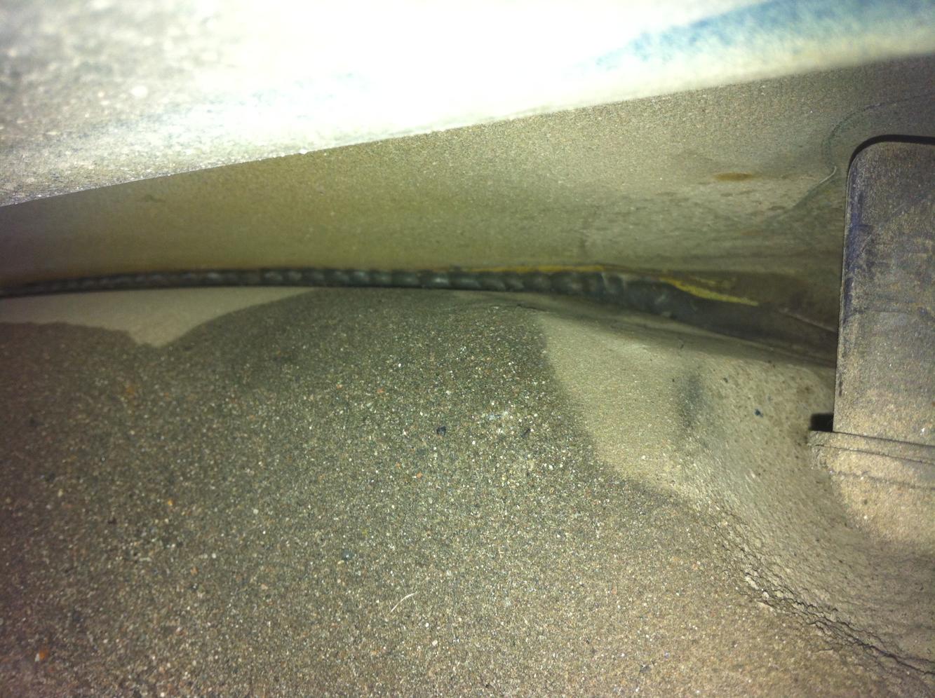

Problemet med rost i skärmkanter beror på att fukten när den väl kommit in inte kan komma ut.
Orsaken ser ni på bilden....biltillverkarna lägger en sträng med tätningsmassa i vecket där inner och ytterskärm möts.
Den måste väck innan man sprutar in nåt tunnflytande rostskydd.
Man får göra ett verktyg med en krok i änden som man kan skrapa väck massan med, det underlättar om man värmer med en varmluftspistol samtidigt.
När man väl fått bort tätmassan så måste man värma upp hela fogen ordentligt så att eventuell fukt försvinner, och då menar jag ORDENTLIGT med en varmluftpistol. Över 100gr så att fukten försvinner, lacken tål det bara man inte är för närgången på samma fläck utan låter det värmas upp någorlunda sakta. Använder själv en en IR-termometer för att hålla koll, men en fuktad papperstuss duger gott.
Och för att komma åt får man ju plocka väck lite paneler och isolering förstås :)

Jo ligger det nu sådan tätningsmassa på dylika ställen så måste denna naturligtvis bort. På dom modeller jag råkat på har dessa inte haft inre sådan tätning, där man så gått på med tunnflytande rostskydd har man till och med sett detta pressas ut mellan plåtvalsarna på utsidan.
Annars är just värme en given källa at få bort fukt på och grejen är bara att denna måste kunna evakuera fritt.
