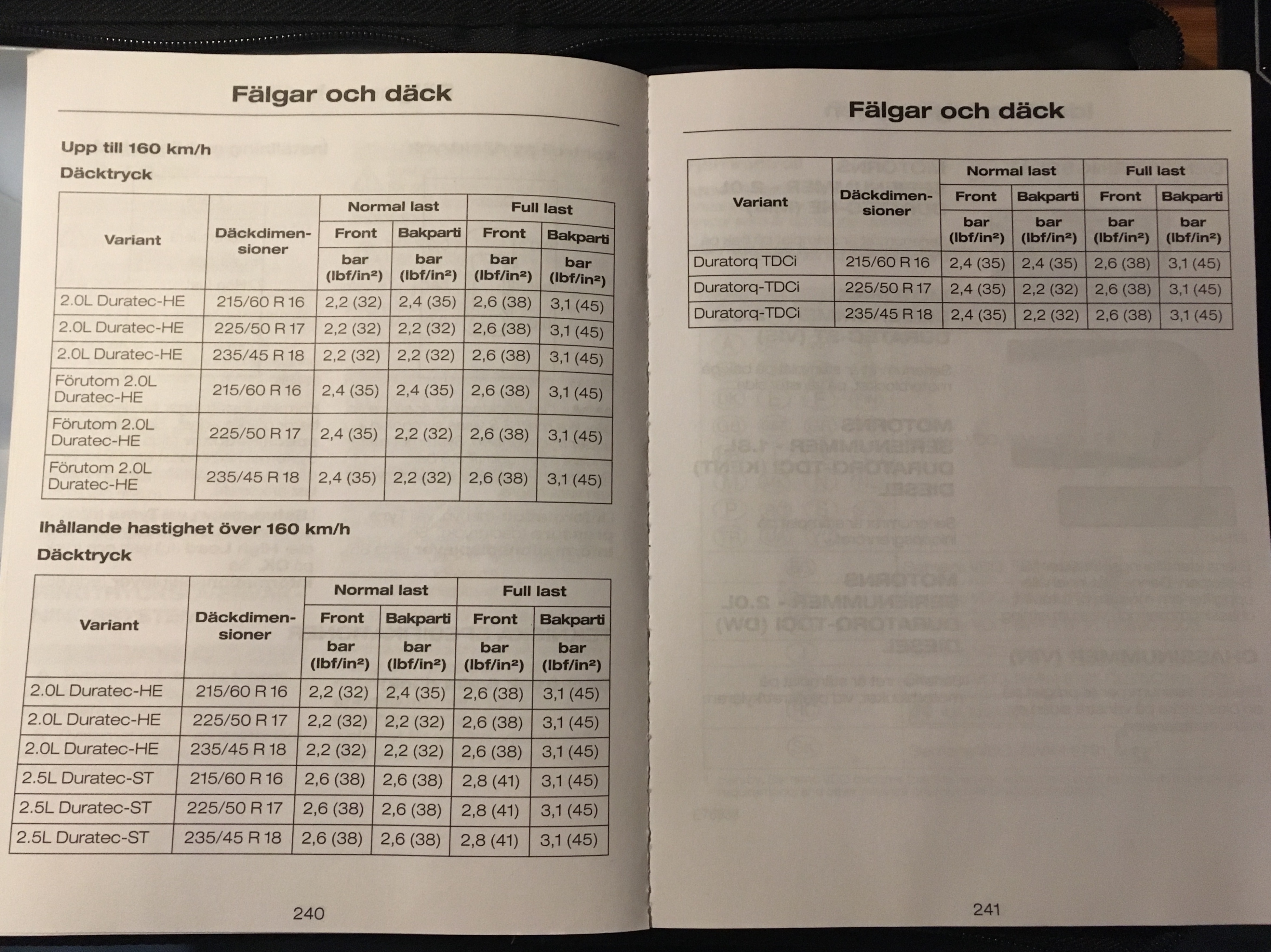

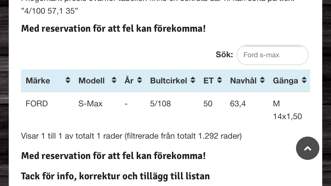

Hej forumsmedlemmar
Vad väljer ni för vinterdäck till era s-max?
16” tum? 17”?
225/50/17” storlek? motivera era val.
Varför breda/smala/stora??
Dubb/allround. Bor sj i Kalmar med lite snö😎
Tack/Mattias
