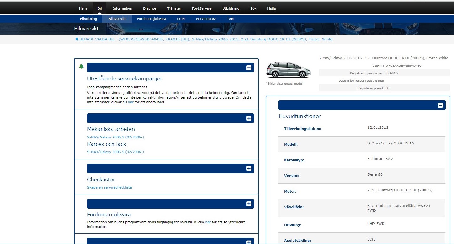

Om du går in på Etis (efter du har lagt in ditt reg. nummer eller VIN-nummer) så finns det längst till höger en rubrik som heter "Huvudfunktioner" med ett plustecken, tryck på plustecknet så får du se all relevant data för din bil och lite längre ner finns det en rad som det står "Växellåda". Vad står det där?
För mig står det "6-växlad automatväxellåda AWF21 FWD". Detta är den vanliga automatlådan med momentomvandlare.

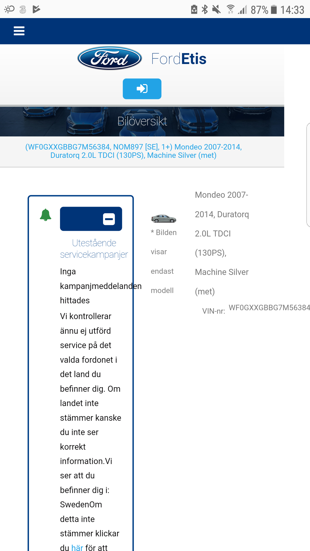

Hmmm jag hittar ingen sådan rubrik efter att jag skrivit in regnumret. Jag tog en screenshot så du kan se hur det ser utJoabor skrev:Gällande ELM327 så köpte jag via smaxownersclub.com. Om du ska köpa en ELM se till att det är en modifierad ELM327. Det betyder att den kommunicera med högre hastighet än en vanlig ELM genom att dom har kopplat om några sladdar (här får någon rätta mig om jag har fel).
