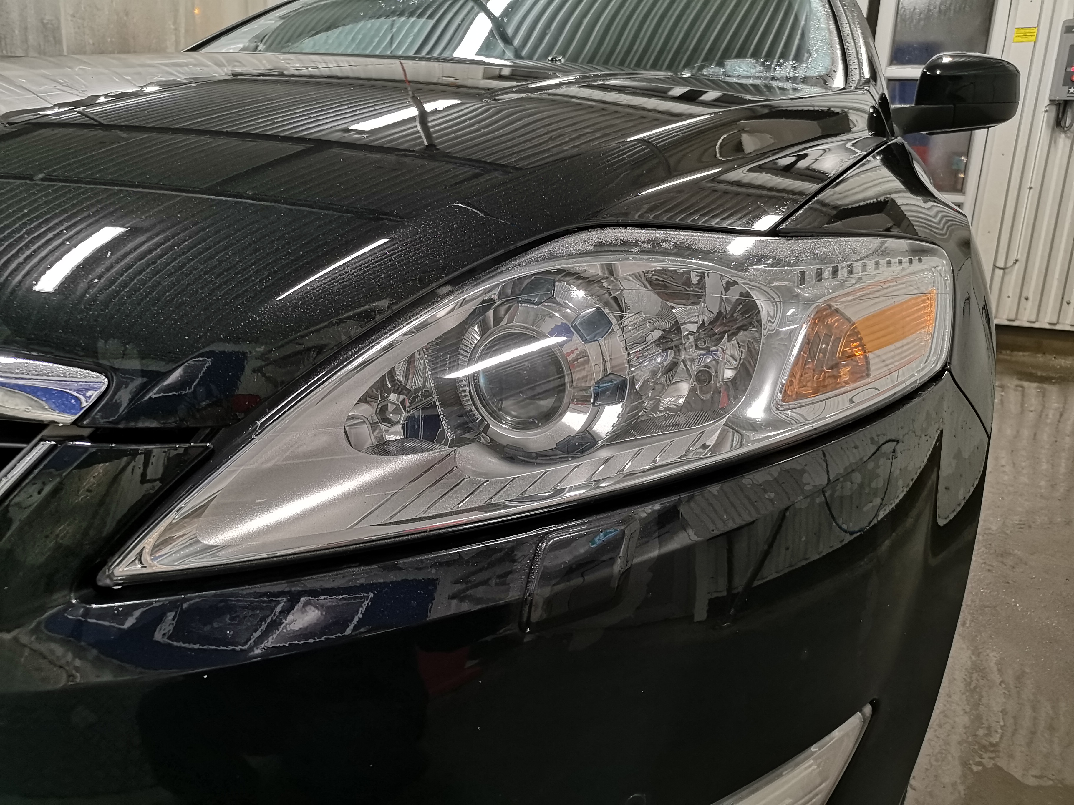

Hej,
jag har en 2008a som jag nyss köpt, den går jättebra på alla vis men halvljuset är bland det sämsta jag testat, om jag förstår rätt så är det xenon, kan någon bekräfta att så är fallet? (se bild) Sen så undrar jag givetvis om det finns nått billigt å bra sätt att få halvljuset att lysa ordentligt? Tacksam för tips

Det ser ut som att det kan vara xenon projektorer, men skulle kanske kunna vara halogen projektorer.
(Jag har ingen koll alls på Mondeos strålkastare, det jag skriver här är bara generell info om xenonstrålkastare då jag genomgått en resa från skitkasst ljus till väldigt bra ljus)
Det kan tyvärr vara som så att reflektorerna inne i projektorerna är mer eller mindre brända, det är inte helt ovanligt (på typ alla bilar med xenon och några år på nacken), om så är fallet så finns det inte så jättemycket att göra för att få jättebra ljus, då får man byta hela strålkastaren (det finns tredjepartsstrålkastare (kvaliteten kan variera, men borde hur som helst vara bättre än en bränd reflektor (om det nu är det som är problemet här))).
Det kan vara svårt att se status på reflektorn, en liten tandläkarspegel + lampa kanske kan behövas beroende på hur mycket strålkastaren går att öppna etc.
Med det sagt så finns det några saker man kan göra för att försöka bättra på ljuset lite innan man tar steget till nya strålkastare:
1. Projektorns lins kan bli smutsig (speciellt på insidan verkar det som), den kan vara svår att göra rent men med några topz fasttejpade på en pinne så kan man komma åt den via hålet där lampan sitter.
Lys med en ficklampa (gärna en halvdålig LED ficklampa med sådär irriterande blått ljus, det lyser upp "mjölkhinnan" på insidan av linsen bra så man ser var man missat smutsen.
Att göra rent linsen på utsidan kan vara lite lurigare, då får man ha en böjd pinne med någon tygbit på eller liknande och försöka komma åt linsens utsida tex via hålet för helljusets (halogen)lampa.
2. Lamporna kan vara gamla och utslitna, speciellt om de lyser rosa/violett (då är de nästan helt slut). Philips X-treme Vision gen2 (kallare/vitare ljus) eller Osram Nightbreaker Laser (varmare/gulare ljus) är två kvalitetslampor som ska ge lite mer ljus än standardlampor (kostar mer också).
Min 2010 Focus med xenon hade rktigt skitkasst halvljus, jag gjorde rent linsen, då blev det lite starkare ljus men inte jättestor skillnad, bytte sedan lamporna (på den tiden var det Osram Nightbreaker Unlimited som ansågs vara bäst på en massa forum, nu har jag alldeles nyligen bytt till Osram Nightbreaker Laser efter att ena lampan gett upp), lampbytet gjorde större skillnad, sedan var ljuset typ i klass med en halogenstrålkastare... jag var inte nöjd så jag köpte tredjepartsstrålkastare (inte lika bra byggkvalitet som originalstrålkastarna), efter bytet så blev det en enorm skillnad, helt otroligt stor skillnad.
Och nu 4 år senare så lyser det fortfarande väldigt bra (nya lampor nu dock, de gamla hade gjort sitt).
Lycka till, hoppas du får ordning på ljuset, bra ljus är väldigt bra att ha vid den här årstiden.

Ganska trötta lampor original i dessa bilar. Om dina är original / börjar lysa rosa eller lila så är det bara att byta ut båda.
Jag bytte till philips xtreme vision gen 2 d1s lampor och det blev en markant skillnad mot förut, då var inte mina originallampor på väg att dö heller.
Om du vill ha det bästa ljusmässigt är det de philips lamporna jag skrev ovan, eller osram night breaker laser. Philips är lite mer blåvit i färgen medan osram är lite gulare.

aa tack,, tycker mina orginal lyser för gult då blir det nog philipsTummps skrev:Ganska trötta lampor original i dessa bilar. Om dina är original / börjar lysa rosa eller lila så är det bara att byta ut båda.

Hjälper det inte at byta lampor, så är detta ett alternativ:
