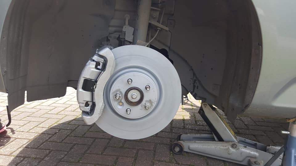

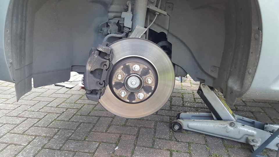

fick just bekräftelse om att volvobromsar passar,, denna bil fick uppdatering från en xc90 ok och skivor

granadadr skrev:fick just bekräftelse om att volvobromsar passar,, denna bil fick uppdatering från en xc90 ok och skivor
Vad hade du för bil?
Inlägg: 6708
Greeeken skrev:Vad hade du för bil?
inte min bil men är en mk4 :) dem började ju dela delar from mk4
