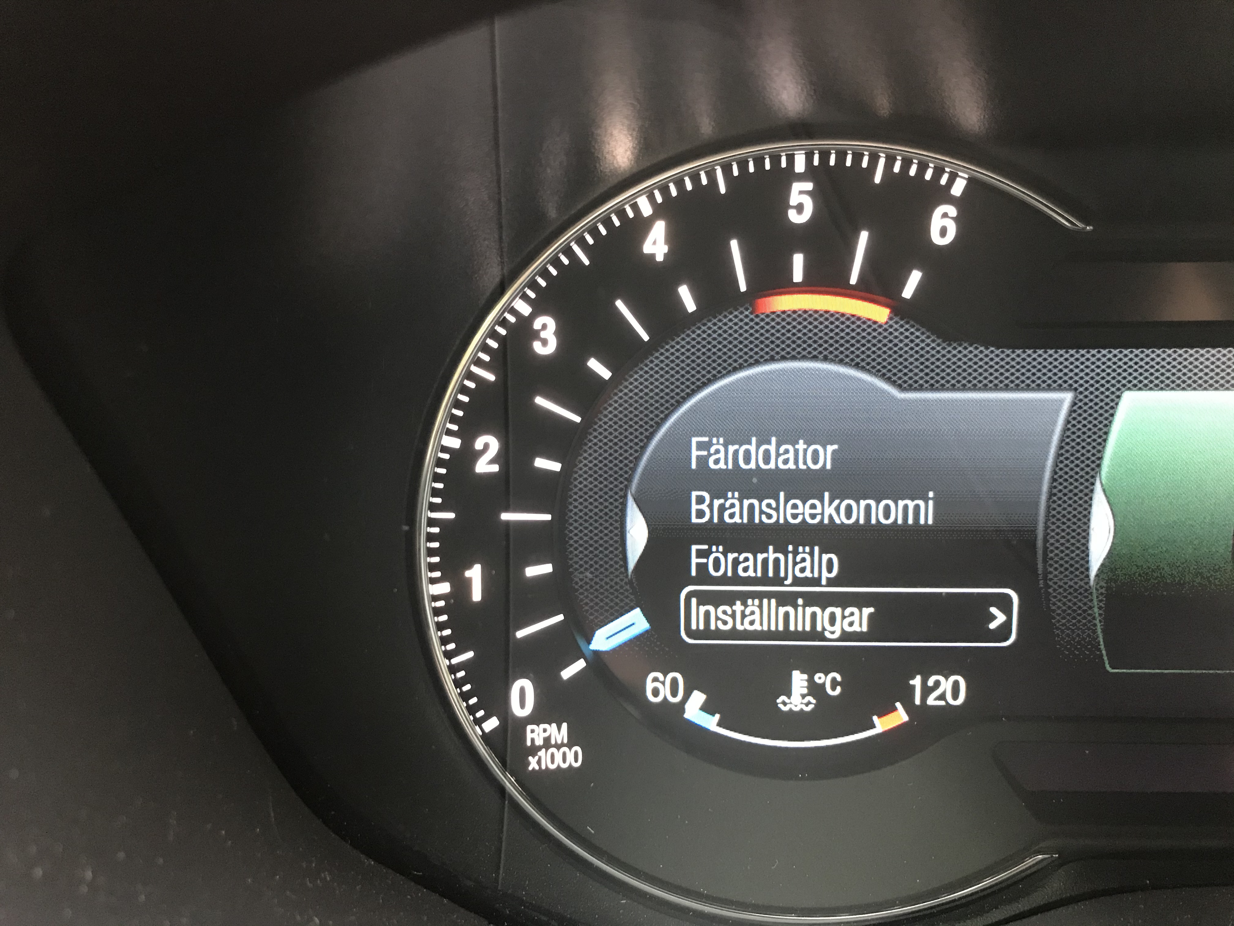

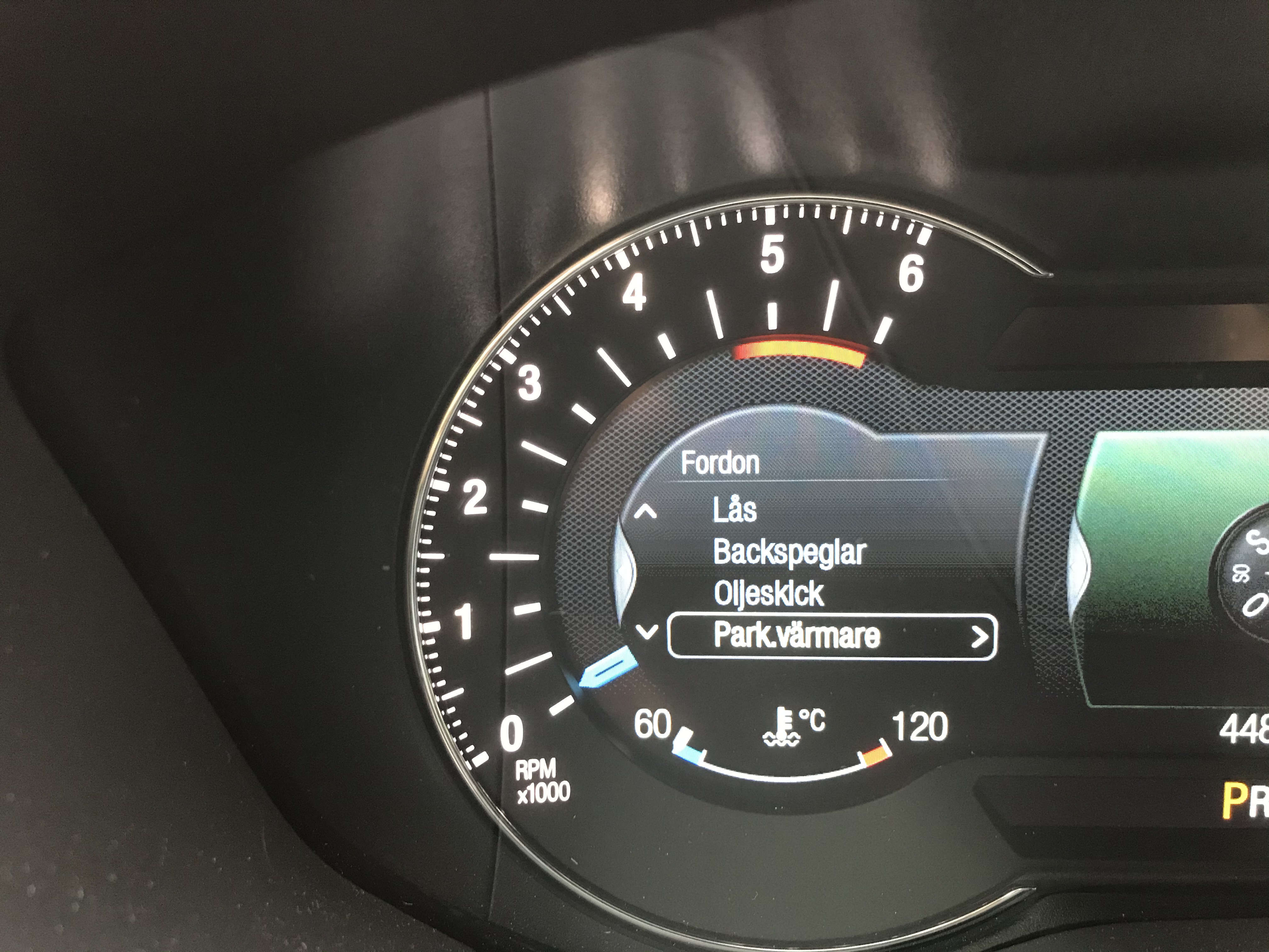

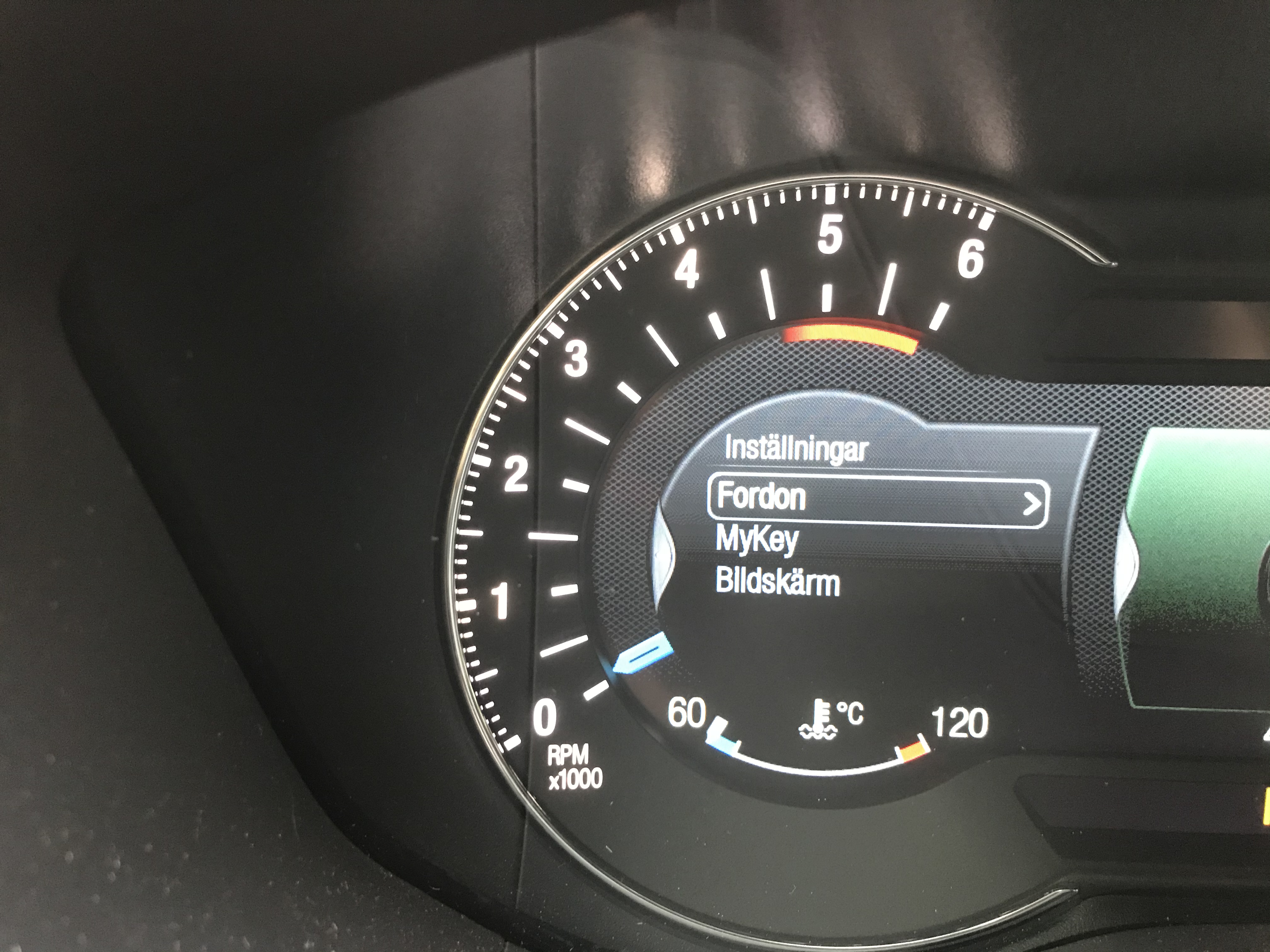

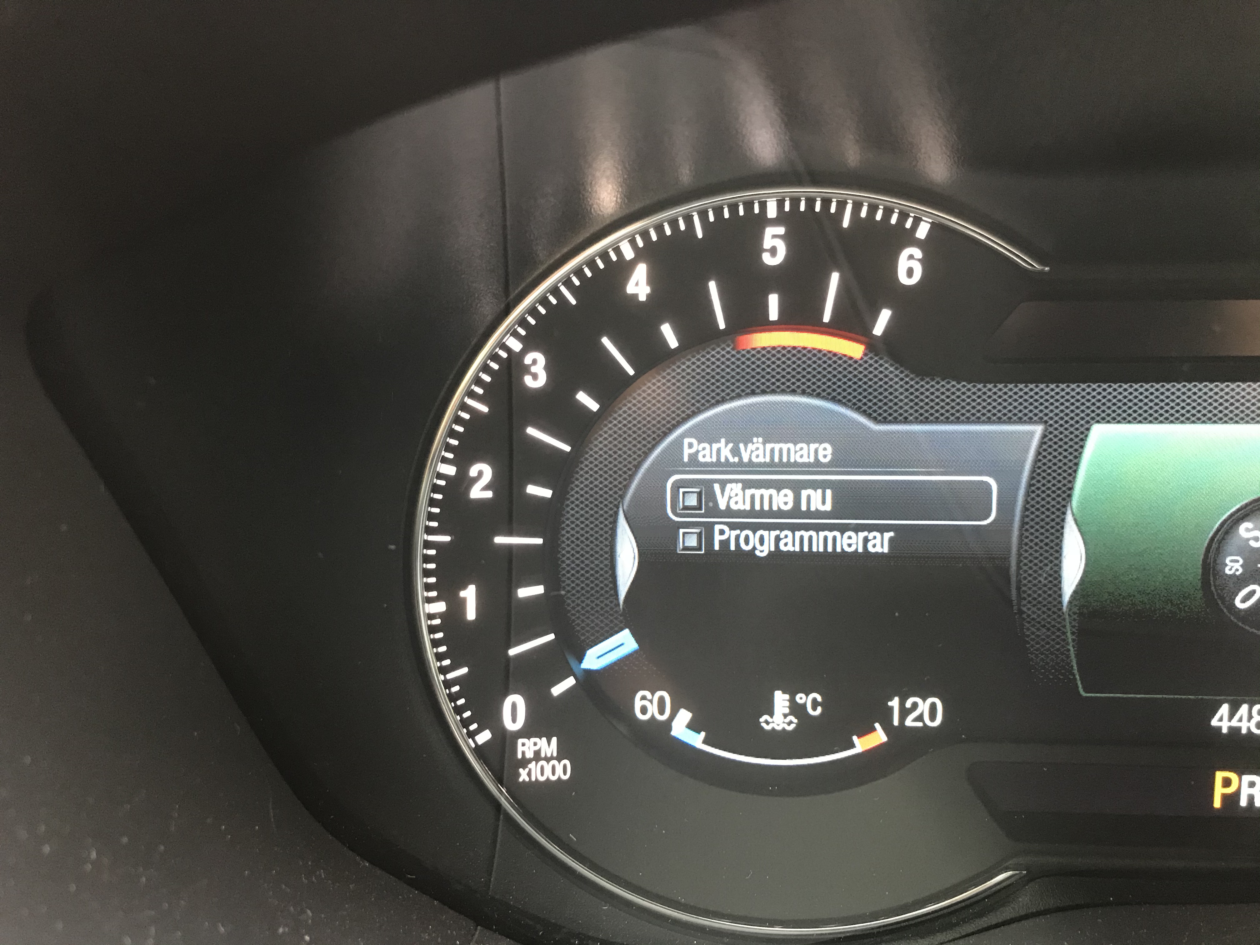

Så här kommer du till värmaren om du har en: Inställningar—>Fordon—>Park. Värmare.

Du kan slå av den i menyn, hjälpvärmare ska vara urkryssat. Är den ikryssad är den aktiv
