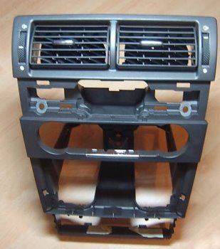

Grabben köpte en ST220 04 (med nya Sony-stereon). Någon som vet om man måste riva bort hela frontplasten, stereo osv för att få bort ventilationsutblåsen i mitten? Flärparna pekar åt alla möjliga håll i dem så jag tänkte kolla om man kan fixa det på något sätt. Vill inte bända för mycket heller :)
Det verkar tyvärr som det. :(

Den sög ju :(
Fan och jag som skickade med verktygen till stereon när jag sålde min gamla ST220 för 10 år sen :)

Verkar sitta 2 lås plintar uppe, går det med ett plastkort att köra in och lossa vet jag inte, värt att testa?
Inlägg: 7148
Re: Luftutblåsen i mitten på instrumentpanelen ST220
wenom666 skrev:
tor sep 24, 2020 4:54 pm
Det där är nog utblåset som finns på sidan. :)

Ahh, har du rätt i, my bad!

Vet ni om det går att laga dem om man får bort dem? Eller är det bara att köpa nya utblås? Vingarna i mitten pekar lite varstans och jag vill ha iordning på allt...
Den som bromsar först bromsar för tidigt...
Inlägg: 7148
Balleknack skrev:
fre okt 02, 2020 11:32 am
Ofta kan de bara ha åkt isär och det går att trycka ihop det. :)
Brukar synas om man har lite tur. :)

Var ett himla massa pill att få bort konsolen (hade bara 2 verktyg för att få bort stereon (lånade) men löste det med 2 blad till sticksåg). Sen gick det dock galant att laga utblåsen igen ivf. Tack för alla tips.
