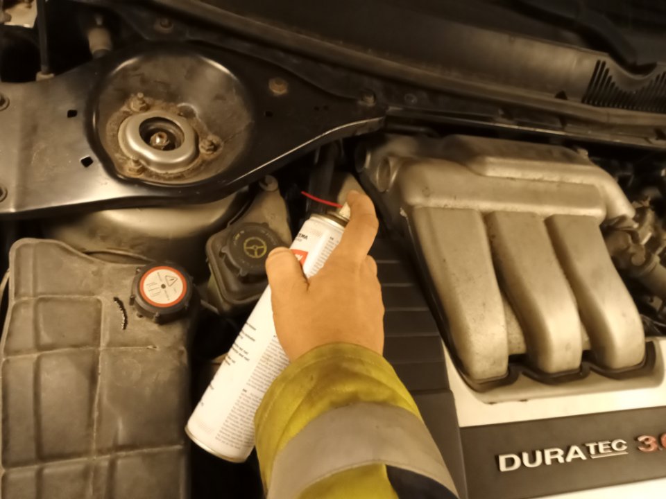

Jag tror att jag har löst problemet, men som alltid med glapp och fukt kommer det ta ett tag innan jag känner mig trygg.
Först blåste jag rent runt ECU/ECM-enheten. Där fanns en del gammalt skit som band fukt och jag blåste rent o torrt. Ingen märkbar förbättring. Kall motor/fuktig bil innebar flämtande ljus och uppenbara problem i laddningen.
Sen surfade jag lite extra och frågade en gammal Ford-mek om råd. Jag hittade inga självklara svar men från flera håll fick jag höra att sladden mellan generator inte bara innehöll kontaktstycken i ändarna men att det även fanns en kontakt till innan sladdarna från generatorn gick in i härvan/stammen. Den kontakten kan ärga och ge gremlins i systemet.
Så jag fick gräva djupt i arkivet och plocka fram det viktigaste verktyget jag hade på den tiden jag körde gamla bilar med brytare och tveksamma fördelar-lock: 5-56! (eller ja, motsvarande iaf)
Efter en kopp kaffe, funderingar och sladdlampeviftande hittade jag två kontaktstycken på höger sida motorn som jag dränkte i rostlösaruniversal-spray. Laddningen har funkat PERFEKT sedan dess. Inte en enda flämtning i lamporna
Jag vet inte vilken kontakt det är och om det faktiskt är på rätt sladd, men eftersom det funkade så har jag bra odds.

Christian H2 skrev: ↑ons nov 11, 2020 12:36 pmfordladd.jpg
Jag vet inte vilken kontakt det är och om det faktiskt är på rätt sladd, men eftersom det funkade så har jag bra odds.![]()
