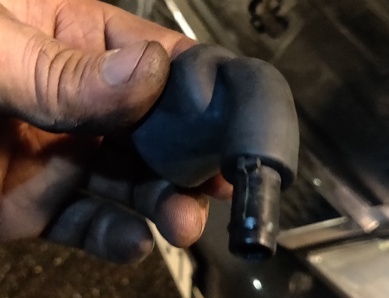

Hej,
söker hjälp med att identifiera följande del i en Ford Mondeo MK3 ST220 -06 Den är av gummi och har spruckit där den böjs 90 grader på ytterböjen vilket gör att den suger in tjuvluft och resultatet blir att bilen tappar varven när man saktar ner och när varvtalen når noll så dör motorn. Jag har löst det temporärt genom att använda silvertejp att täcka över hålet.
Skulle uppskatta enormt om någon här kunde identifiera vad delen heter och om de har även numret på delen så att jag kan beställa ett nytt. Tyvärr gick både lokala Mekonomen och Upplands Bil bet på den biten och har inte lyckats luska ut bland OEM motorritningarna jag hittat online heller.

Ser ut att vara en Cranckase breather hose 4461858. Finns på Ebay England men bör finnas på Ford i Sverige. Hedins?

Stämmer bra det.
https://www.fordwiki.co.uk/index.php/Ro ... ndeo_ST220

Hej cox och rs2600
Tackar och bockar, ser verkligen ut som den biten jag behöver. Priset är lite i saftigaste läget då jag inte behöver hela anordningen utan bara böjda delen. Samtidigt utslaget över 14 år så är det inte så många kronor. Interssant nog så finns det några aftermarket i silikon för halva priset, kanske värt att köpa och skära till önskad längd. Ska dock först höra för mig med Upplands bil alternativ Hedins vad de tar för att ta in originaldelen.
Om någon sitter på pluppen idag eller har intressant alternativ att kika på här i Sverige som gör jobbet så hojta gärna till. Fram tills dess är nog min fråga besvarad och jag kan börja arbeta på en lösning och spana in nästa problem att lösa
